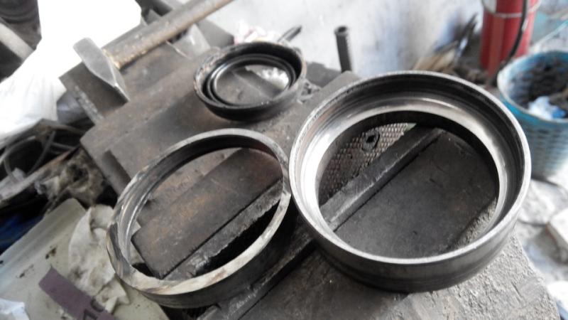

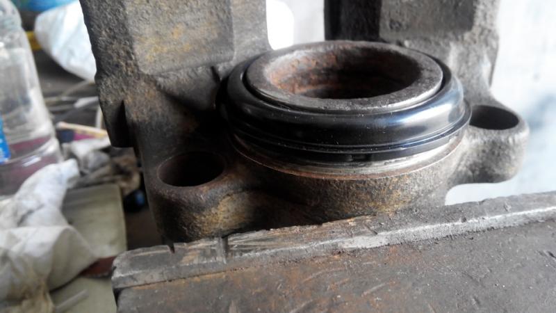

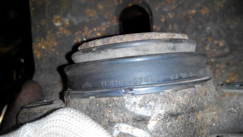

Кто менял ремкомплекты на 330у тормоза bmw e46 ?!
помогайте
на 330 пыльник поршня не вставляеться в цилиндр а напресовывается на него, там кольцо из металла внутри пыльника.
как не пресовал не доходит 1 мм до края, поршнем его не стягивает, но рукой я его могу снять, у знакомого с форума не так, но у него ате, оригинл брал как и на фото
как быть!? это нормально или нет? может у кого есть фото?
оригинал 1 фото
мой вариант но оно неще не напресовывалось, и Все равно 1 мм не доходит  - 2 фото
оправка из обоймы ступичного подшипника 3  фото

Я менял передние, но никакого кольца в пыльнике не было. Вероятно ты меняешь задние, наверное там такая конструкция?
помогайте
оригинал 1 фото
Вован, выкинь свою оправку. у тебя весь косяк из-за нее. возьми широкую плоскую отвертку и вперед насаживать
з.ы.
посадочное пыльника сухое без всяких смазок должно быть, юбка пыльника которая с кольцом металлическим тож сухая должна быть
з.ы.
уже сделал
см на драйве
такая конструкция
отверткой как раз порвал пыльник
