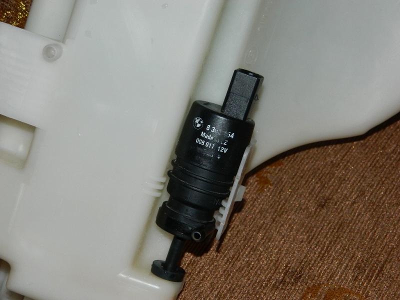

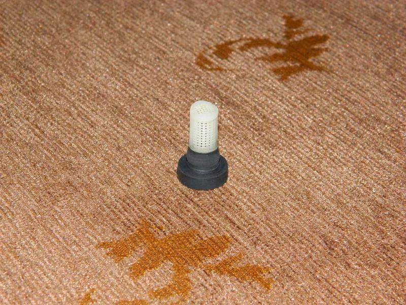

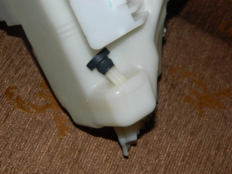

ps: че-то мне эти веерные форсы не особо нравятся. на месте стоишь все зашибись поливают, а на трассе даже до середины лобовухи не достает струя, приходится дохрена омывачки лить, чтоб весь лобовик отмыть.
Саша как вариант посмотри сетку в бачке омывачки,у меня поле её чистки стало нормально пырскать,а то и форсунки смотрел и на насос грешил.
кстати, насчет сетки. это нормально, что в заливной горловине нету сетки? у меня на доресте была, а на ресте даже в каталоге этой сетки нету  :blink:
я про номер 2 на картинке
Не в ресте нету,я про сетку внизу бачка она была забита,почистил так пассажиры пугаются когда пырскаю)))

#9866 Pshek
Отправлено 08 Январь 2015 - 03:13
понял, спасибо. Попробую почистить, а то я уже чуть новый насос не заказал :)
