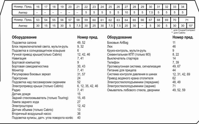

почему нет подсветки спидометра и панели приборов? Там где климат, кнопки должны подсвечиватся или нет?
(у меня только радио и экранчик маленький светится...в машине темно триндец, где искать причину?)

#9793 Jurun
Jurun
  • 1 700 сообщений
  • F48 Е90 E87
Отправлено 04 Январь 2015 - 12:41
купил гроб на колесах...уже больше 1000 у.е втопил за 2 месяца...И тут снова проблема за проблемой.
1) Маховик тарабанит
2) Подсветка панели не работает
3) Центральный замок барахлит
Вроде всё.
Проверь предохранители на подсветку самое простое. Гореть должны все кнопки.
#9794 strutynski
strutynski
  • 62 сообщений
  • e46 320d
  • Варшава
Отправлено 04 Январь 2015 - 01:16
не знаю какой. Можешь подсказать?
#9795 Jurun
Jurun
  • 1 700 сообщений
  • F48 Е90 E87
Отправлено 04 Январь 2015 - 02:08
Вот правда от купе
Но у тебя тоже должна быть бумажечка с описанием если не потерялась.
