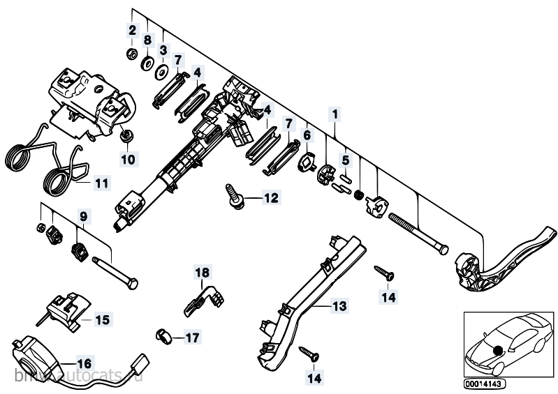

сегодня подключали к компу машину
(не работает ASC, ABS - работает)
пишет что датчик угла поворота руля
его сразу менять или может "с бубном поплясать"? ну типа калибровать, согласовать или еще что
и если менять: то где он (суде по фоткам в интернете он в районе стрекозы) или это не он???

#8998 ldc
ldc
  • 411 сообщений
  • 3er Coupe (E46)
  • Минск / В. Игнатовского
Отправлено 09 Октябрь 2014 - 11:53
Позиция 9
а как тогда относится к этой информации???:
Поверните рулевое колесо в прямолинейное положение. На моделях соответствующей комплектации (код ЕТ2) активируйте сервисный режим системы аварийного вызова TELE AID Включите вспомогательный аккумулятор и подсоедините его к штатной батарее, затем отсоедините от последней отрицательный провод. Снимите рулевое колесо Снимите контактный кабельный барабан (А45) На моделях выпуска по 30.06.02 отожмите вверх фиксаторы, одновременно, путем несильного надавливания, отделяя барабан (А45) от датчика угла поворота (В24/icon_cool.gif. На моделях выпуска с 01.07.02 выверните болт (1) и снимите датчик (В24/icon_cool.gif с барабана (А45). Установка производится в обратном порядке, - проследите за правильностью сочленения и надежностью фиксации компонентов. При соответствующей комплектации деактивируйте сервисный режим системы TELE AID. Активируйте датчик (В24/icon_cool.gif, запустив двигатель и несколько раз повернув рулевое колесо от упора до упора. В заключение произведите очистку памяти процессора системы бортовой самодиагностики №16 Датчик угла поворота рулевого колеса
Сообщение отредактировал ldc: 09 Октябрь 2014 - 11:55
