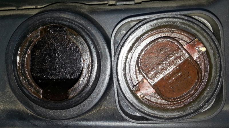

Подскажите, чем можно промыть двигатель изнутри перед заменой масла. Посоветовали промыть, т.к. сказали, что заливалось некачественное масло в прошлом и лучше промыть. Или вообще не нужно этого делать?
новым маслом, и поменять через 2-3 тысячи и снова залить новое масло. Лучшая промывка.

Можно даже через 1000 ;) Суть в том, что при замене масла, как не крути остатки, как вам сказали, некачественного масла остаются, процентов 10, от общего объема. Соответственно, залить новое масло, поездить, что бы новое смешалось со старым и слить, залить новое заново.

И снова мнения разделились...  стоит ли лить промывочное масло? Если не промывочное, то какое? Которое буду заливать после промывки?

лей недорогую синтетику какую-нибудь. отъездишь тыщу и снова поменяешь, только уже на нормальное что-нибудь.

Все зависит от того, насколько засран движок. Если просто было залито некачественное масло, то достаточно замены. Если же от долгой езды на некачественном масле, в двигателе начался образовываться шлам нефтяной и нагар, то тут уже совсем другая песня.
http://www.youtube.c...h?v=PAa5fO48Tx8
Не. у меня под крышкой все чистенько, без всяких нагаров, цепь ГРМ и валы в идеале, равномерно покрыты маслом. Но знаю, что прошлый хозяин лил какой-то там кастрол.

Кастрол, отличное масло! Если он лил оригинальный кастрол, а если бы он лил не оригинальный, то и крышка чистенькая бы не была, то предыдущий хозяин очень даже красавчик. По этой причине предлагаю не заморачиваться и не мешать машине, просто совершить обычную замену масла. (У меня залит кастрол 5w40 синтетика), до этого лился бмв лл04 - что то отлично, что это. тихо, ровно. расход что топлива, что масла тьфу тьфу тьфу. Вот тема, кстати по поводу допусков.
Это масла, которые идут по допуску от БМВ, причем Кастрол рекомендуемое.

Валы и цепь в полном порядке, а вот через маслозаливную крышку виден налет какой-то. Вот и посоветовали промыть
