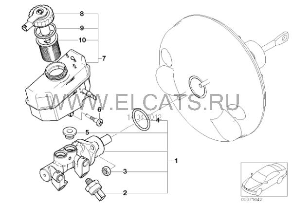

Парни, подскажите, что такой за хитрый датчик давления 2 ? на ходу загорелись одновременно DSC+ручник. 3 раза глушил - не потухли. потом машина постояла пару часов и все гут.
скрин с ДИС
датчик давления на главном тормозном. Находится сбоку, на фото - 2. Парт намбер - 34 52 1 164 458
Проверь уровень, разъем на него и пока езди. Возможно, просто глюк, как и большинство подобных глюков в волшебном автомобиле БМВ :).

Отправлено 14 Апрель 2012 - 08:33
Макс, спасибо за ответ. нашел такой же ответ на буржуйских форумах, с фото как ты прислал. а двигался я по гравийке, а потом был резкий спуск с горки, может быть его и клемануло :)) P.S. Спасибо за кабель :good: а то уже бы поехал на диагностику(15 уе) ну и наговорили бы мне там под замену датчик или еще чего нить)))

был у знакомого глюк такой раз, уже как год все нормуль. Ничего не делали.

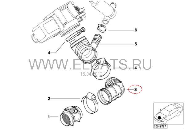

КВКГ- что это ? непонял :blink: обнаружил большую трещину на патрубке №3 внизу по линии зажима хомутом ,сразу не заметил, видимо вот и причина расхода.

машина старая, если не знаешь менялся ли - снимай и смотри, с прочисткой\заменой всех подходящих к нему трубок.
