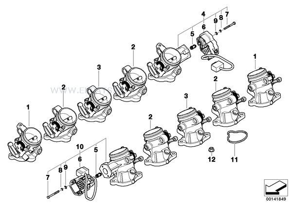

Изучил конструкцию мотора и понимаю что для впрыска газа нужно сверлить индивидуальные дросселя, сомневаюсь в газовых станциях Минска но 100% уверенности нет, рассудите плиз!
В принципе я и сам могу поставить газ на S мотор но лично мне для этого потребуется лет 10 а может и больше.

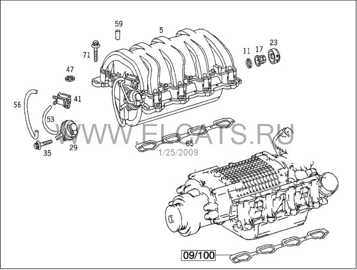

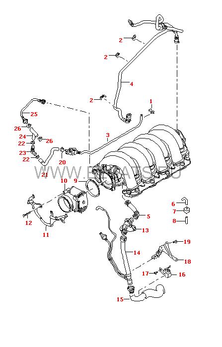

Да и с мерсом этим проблем нет. Газовые форсы ставят на впускной коллектор как можно ближе к клапанам и обязательно за дросселем, у S85 10 дросселей и нет впускного коллектора, можно воткнуть только в сам корпус каждого дросселя но судя по чертежу выше места там нет.

Это не так, непосредственно в цилиндр невозможно, можно только на впускные клапана. Если нет впускново коллектора а только 10 дросселей то куда воткнуть газовую форсунку?
Вот рисунок Следует также учесть что впрыск всегда задроссельный.
