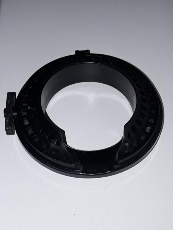

А поворотный подшипник должен на двух баллонах стоять?

sasa55 сказал(а) 05 Июл 2020 - 6:07 ПП:
Для чего сзади поворотный подшипник? Первый раз слышу.

Может как по другому называется. Черное кольцо, по конструкции ,как опорный подшипник, стояло между кузовом и верхней частью баллона. Только с левой стороны, с правой нет.

Вот этот подшипник

По схеме отдельной запчастью не идет. Позвонил в бвммаркет, сказали не вкурсе про такой подшипник. Звонил на заубер, сказали стоит только в оригинале.
Кто менял сам эти баллоны? Были ли эти подшипники или нет. По номеру на детале в поиске выдает полностью баллон.
Ставить без подшипников или париться искать б/у?

Это скорее всего центровочные упоры или проставки. И должны быть с обеих сторон. Новые баллоны вероятно будут с ними.
