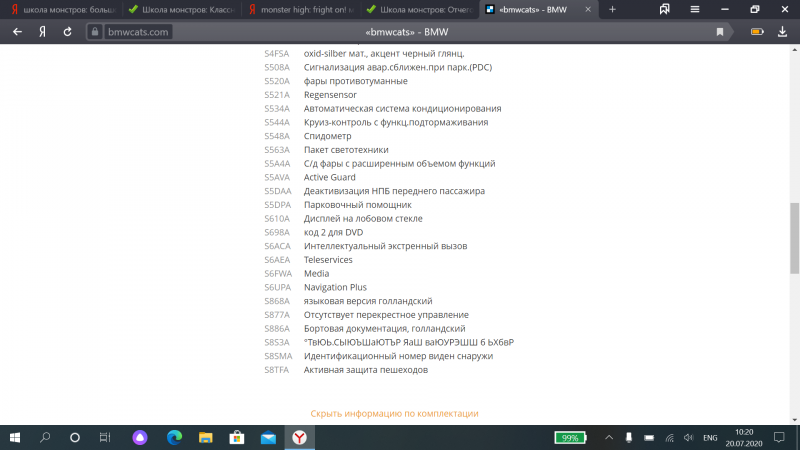

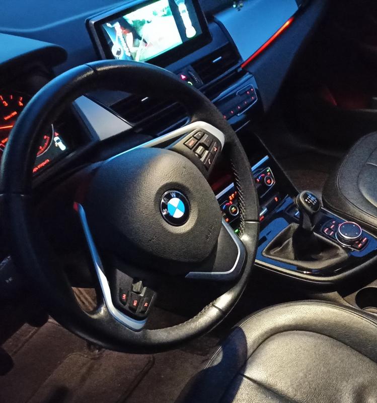

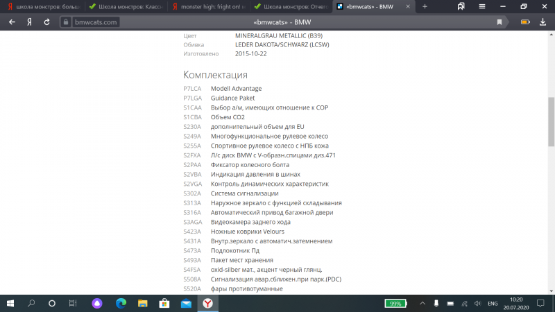

добрый вечер, можете меня немного просветить, купил недавно авто, по комплектации в ней есть спорт руль и адаптивный круиз , подогрева нету, ехал по трассе на круизе проверял или будет сама тормозить, чуть не въехал в авто)))
что-то в ней не то или просто кажется

Нет тут в комплектации адаптивного круиза..

Функция притормаживания это имеется в виду что вы можете менять скорость кнопками (разогнаться и сбавлять).
Так что не путать с активным
S5DF  Active Cruise Control with Stop&Go (Активный круиз-контроль)

ясно, спасибо ребята

функция подтормаживания означает что для контроля скорости используется не только дросельная заслонка, а также насос dsc.

сколько баян гармонью не называй, все равно остается баяном :D

и с обычным круизом можно разгонять и сбавлять кнопками... Так что не путайте акардеон с баяном)

 Для того кто не в курсе что и как, разъясните проще чем я :D
P,S. На старой тросиковой системе круиза, нет кнопок и притормаживания)
