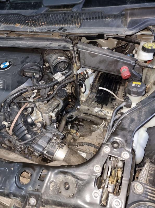

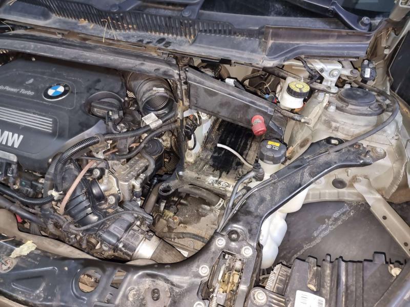

Замена АКБ на F46
Так меняют у них, образно разобрав пол машины, сняв дворники и т д пр... .
Наши же специалисты, делают всё проще и быстрее, сняв воздушный фильтр и перегородку.

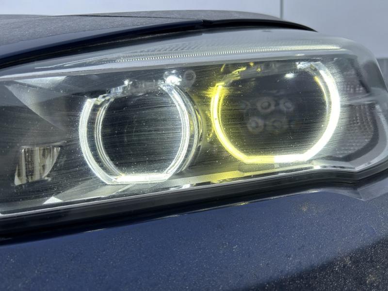

Может кто подскажет специалиста в Минске, который может вылечить фару ?
