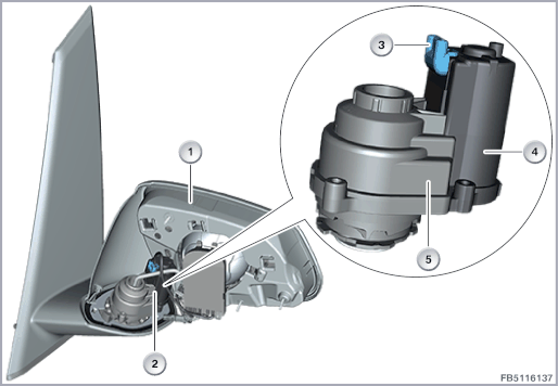

Далее опять же этой зимой в мороз перестало складываться зеркало водительское. А в месте с ним перестало работать автозатемнение и даже регулировка..... Вот это вообще пиз.... При том, знающие люди сказали, что зеркало не разборное и вариант только срезать саму стекляху на свой страх и риск. И таким образом долезть до привода. Пока езжу так.

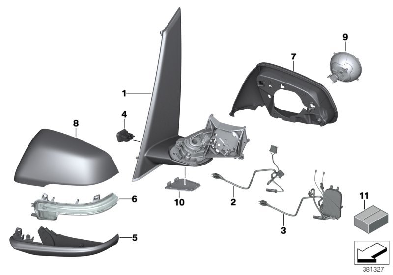

Что за бред. Вот вам схема разобранного зеркала.  :D

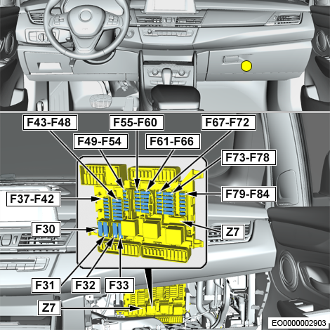

Для начала проверьте предохранитель F69 он как раз отвечает за левое зеркало. Если целый смотрите проводку и разъемы.
Но скорее всего зеркало примерзло (закисло) и сгорел пред при попытке разложить сложить.
