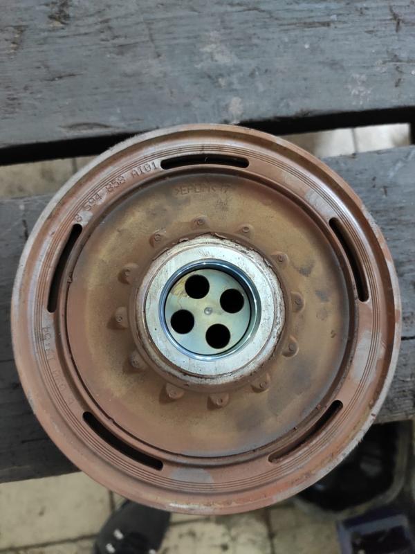

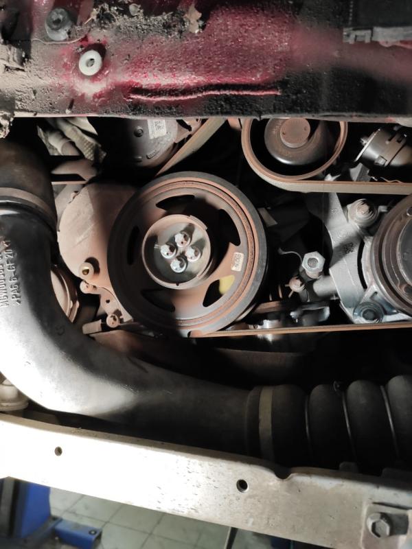

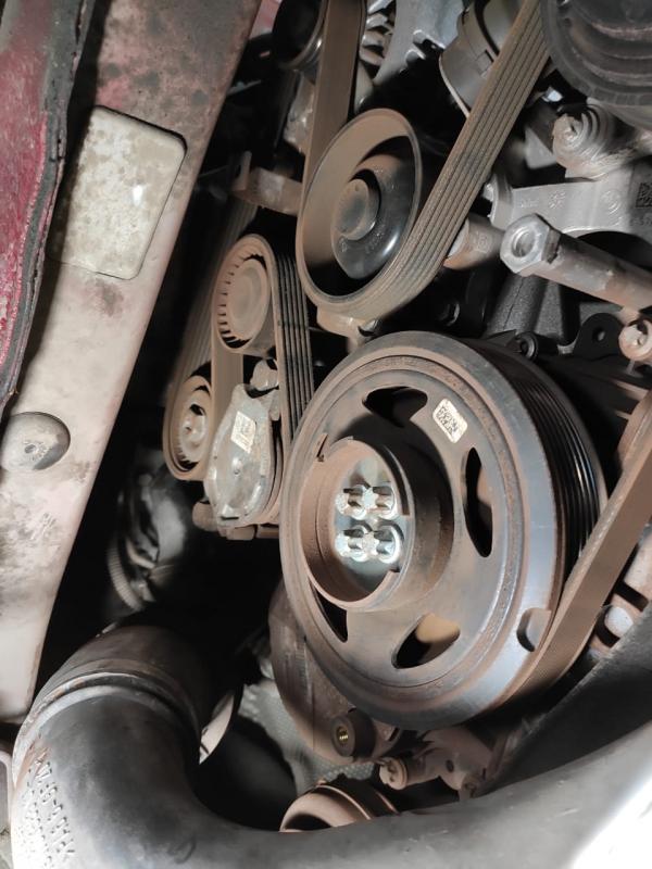

На b37 болезнь - шкив пылит ржавой красной пылью. в47 - не знаю, так или нет

Я твом фото видел на драйве. У тебя чисто. Наверно предыдущий хозяин поменял.
Сопротивление свечи накала - тут свечам кирдык. Причем если например по 1 и 2 ошибка - то виновата только 1. Это лекго проверить: на АКБ зацепить. Светится - значит Ок. Ну блок наугад на всякий случай поменяли видимо.
Про пыль у меня читал, или еще где-то? Те машины, которые продаюся и у которых фото с открытым капотом есть -  у 80% ремень и гена в красной пыли.
