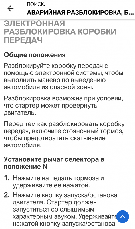

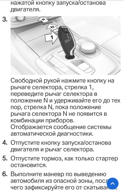

Внимание! Порядок аварийной разблокировки АКПП (см. видео и читаем внизу скрины). Фактически теперь эвакуатор только с манипулятором (в крайнем случае со скейтами) или работающий стартер который сможет прокрутить аккум :facepalm:
