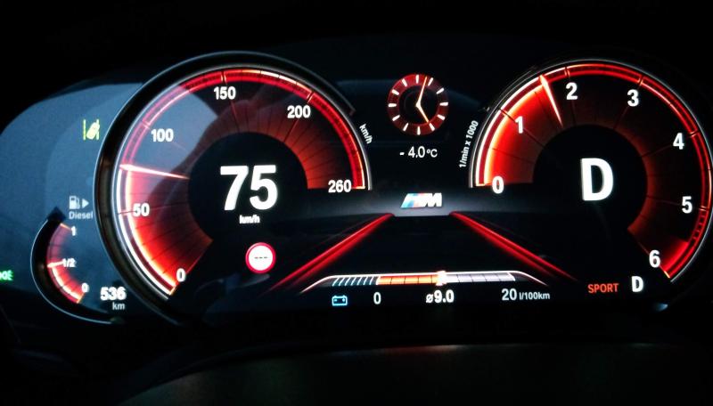

Камера (KAFAS) сравнивает актуальный видимый знак со знаком в нави. Если знак временный (дорожные работы) или по другим причинам не соответствует знаку из нави, то на приборке будет актуальный. Если знаков в нави нет, то сравнивать нечего, на приборке вместо знака ---
Дополнено.
У меня уже читает и SLI и знаки приоритета https://www.drive2.r...32967839188356/

у меня нету вообще ничего про знаки
:wacko: ЗНАКИ В КАРТАХ НАВИГАЦИИ!!! Активируй сначала то, что деактивировано, потом будут знаки!  Он пишет про границу РБ и Польши,  в Европе и РФ знаки будут.

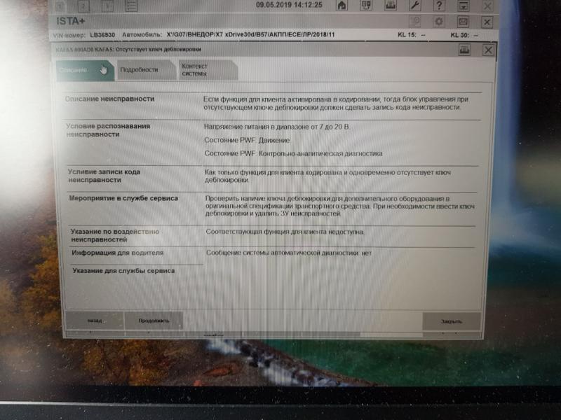

#119 ErnVint
ErnVint
  • 23 сообщений
  • G01 G07
Отправлено 09 Май 2019 - 03:04
Убери (еще вопрос чем это сделать в MGU), на приборке должен появится знак (я выше выложил фотку, в Беларуси вместо цифр внутри знака будет --- ).
Функция декодирована чтобы не раздражать глаз владельца который выложил за этот троллейбус 100к$, т.к. в регионе продажи машины она не работает.
По ходу нужен FSC код специальный. Шил
Висит в рейне ошибка тепрь, придется откатиться обратно, без кода по ходу не решишь
