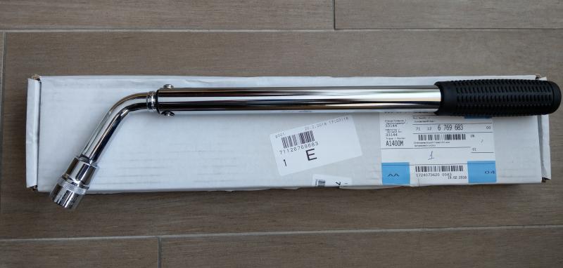

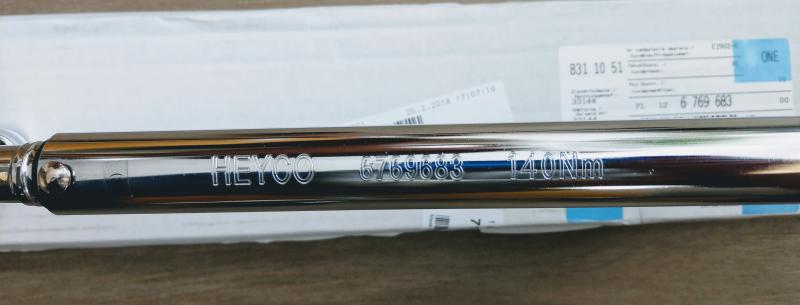

На всякий случай приобрел оригинальный динамометрический ключ # 71 12 6 769 683. Цена вопроса 25 евро

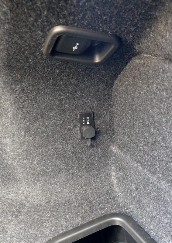

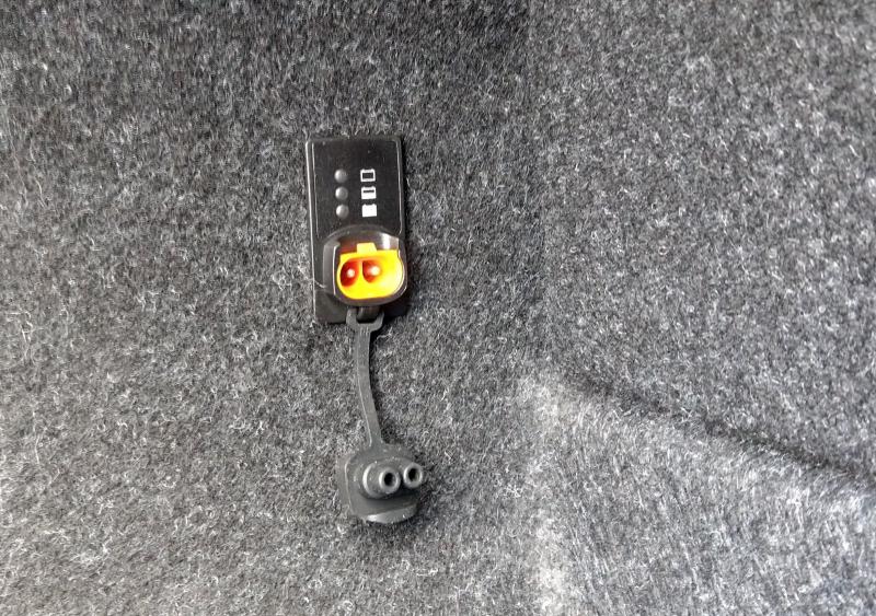

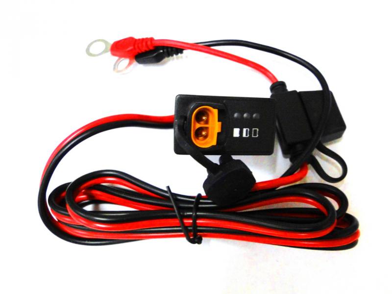

Возможно не все в курсе, что АКБ сейчас находится в середине багажника, в нише где раньше располагалась запаска. В случае необходимости подзарядки АКБ, добраться туда будет уже сложнее, придется выгрузить все, что есть внутри и поддеть чем-то огромный жесткий и нескладывающийся настил. Поэтому, поставил себе в багажник оригинальный индикатор состояния АКБ (Battery Comfort Indicator # 61 43 2 289 103). Встраивается в любое удобное место, я вырезал под него отверстие справа в обшивке и защелкнул. Длина провода 1,5 метра, большая часть ложится в пластиковый короб, а концевики подключаются к зажимным болтам клемм АКБ. Диоды показывают уровень заряда, оранжевое гнездо под заглушкой служит для подключения зарядного устройства. Цена вопроса 17 евро и 20 минут работы.
Кому интересно, оригинальное зарядное устройство (хотя известно, что это ctek) # 61 43 2 408 592, цена 87 евро. Компактное, умное, есть буферный (восстановительный) для АКБ сезонной техники и многоуровневая система зарядки, почтитать можно тут http://www.ctek.ru/d...rs/mxs-3.8.html
