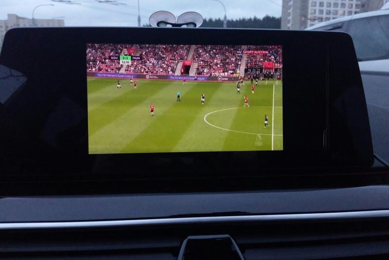

3. Стыдно как то, но кто пояснеит, как миррорлинк настраивать? То есть, имею в виду сделать так, что бы на мониторе машины отражался моник Айфона.
И для Waze, и для Вайбера и СМС и для прочих ВотсАпов и Скайпов. Или работать с этими продуктами нельзя ?
Айфон конектится с Apple Car Play - сейчас с выходом IOS 13 - все просто идеально работает. WAZE супер на весь экран, голос через динамики, радиол сам глушит. Только не выводит карту на приборку. Просто навигация стандартная BMW отваливается и все. Кнопка навигации выводит сразу в WAZE. Просто красавчики, что в Apple, что в BMW.
Apple Car Play заработал сам через 1 месяц после покупки машины. 2 раза заливали новое ПО, ничего не помогало, а потом само просто заработало. Если вы из Минска - то едьте к дилеру и душите их.
спасибо. А с Мирролинк есть опыт работы ?
Мирорлинк - это только для Андроид и у меня работает только за пределами РБ (не понятно почему). В РБ никак не хочет подключаться. Поеду на ТО - пусть разбираются.
Но при использовании Мирорлинк телефон подключается к WiFi сети машины и пропадает свой мобильный интернет на телефоне.
Отправлено 11 Январь 2020 - 08:13
Основная проблема с подключением ScreenMirroring в том, что пальцами тыкают не туда.
Искать машину нужно не в Wi-Fi (сетях). А в дополнительных настройках устройство Miracast или MirrorLink.
Ниже скрины с телефонов htc (есть отдельное меню HTC connect) и Samsung
В Xiaomi (у меня Pocophone) стандартная подключалка через WiFi все равно работает. К любому телевизору без проблем подключается, а вот к BMW никак.
Если у вас подключается, то могли бы вы проверить остается ли у вас интернет соединение в телефоне, после подключения к СкринМироринг?
Спасибо.
Отправлено 12 Январь 2020 - 12:44
Спасибо.
Отправлено 14 Январь 2020 - 10:20
Все подключается с первого раза, интернет работает и звук тоже есть (отключите bluetooth)
Отправлено 15 Январь 2020 - 07:55
Отправлено 16 Январь 2020 - 06:25
Значит у меня что-то с програмным обеспечением. В Польше все подключается, правда не дает интернет на телефон, а в РБ никак. Проблема в моей машине значит.
Отправлено 17 Январь 2020 - 03:19
УРА! Я победил этот СкринМироринг от BMW. Оказывается, что в телефона XIAOMI есть встроенный передатчик между телефонами называется Mi Share, и есть обыкновенный стандартный МирорЛинк, который называется "ТРАНСЛЯЦИЯ". И вот все работает со всеми телевизорами и прочим WiFi по МирорЛинк, причем Mi Share никому не мешает, а вот с BMW есть "тонкости" - нужно обязательно ОТКЛЮЧИТЬ Mi Share и тогда МирорЛинк нормально работает и с телевизорами и с BMW. Вот такой нюанс у BMW - может кому пригодиться.
Теперь стал новый вопрос: что МирорЛинк отключается в движении, то есть навигатором не попользуешься. Нужно разблокировать "видео в движении", но это уже проще...
Сообщение отредактировал VasiliyAlibabaevitch: 17 Январь 2020 - 03:19
