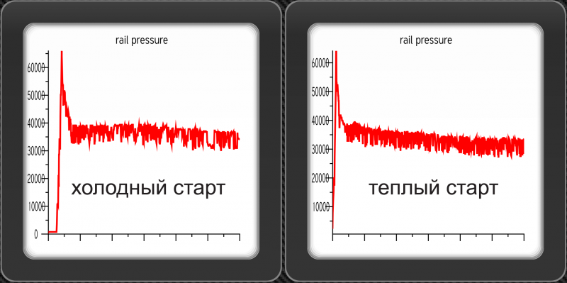

Вот эта версия форумчанина
pavel_k
мне нравится больше всего:
услышал мнение что при старте n47 давление в рейке регулируется в основном за счет клапана давления, который стоит в рейке ближе к салону. Стоит он не так и мало, потому поменять его превентивно не хотелось бы. Может кто имел опыт по нему? этот клапан, судя по WDS, лишнее топливо сливает в обратку. Значит если он это делает недостаточно, то машина вполне может дымить сизым дымом на старте.
post-12994-0-25758700-1478950461_thumb.p
На днях снял логи по давлению в рейке после ночи и в течение дня, разница в графике давления налицо. Почти не осталось сомнений, что дым и троение на старте - из-за неправильной работы одного из трех компонентов - регулятор давления на тнвд, регулятор давления на рейке, датчик давления на рейке. И из них регулятор давления на рейке самый подозреваемый, так как якобы он регулирует давление на холодную.

Клапан - не вопрос, стоит 200р, уже бы давно кто-нибудь поменял и поделился. Я не вижу каких-то существенных отличиц на графике.

Быстро спросил гугл что такое гидроплотность форсунки - он ответил что это когда форсунка не держит давление и сливает в _обратку_. Как результ - снижение давления в рамке, а это точно отслеживается датчиком. И сливает в обратку, не в цилиндр. Если льет иголка - ну тоже скорее всего отлавливается диагностикой.
Если верить графику тут промелькнувшему, то там давление в рамке растет с атмосферного. Потом в ТИС-е про датчик давления есть такое замечание, что он еще и сам калибруется (ну скорее всего в мозгах) при отсутсвии давления в рамке. Т.е. если машина стоит, давления нет, течь нечему. Может что просачивается при выключении и остаточном давлении - тут не знаю. но факт - мотор работает нормально, расход в норме, я по крайней мере на трассе не сильно нарушая получал 4.7-5л.
