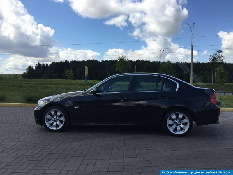

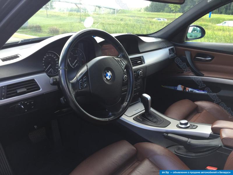

Первая жертва е90 330хд 2006 год 160ткм https://cars.av.by/b...he-e90/12949963
Внимание:цель не превозносить авто в родной краске, главным критерием  является ухоженность и честность продавца.
Слова продавца: Авто полностью в родной краске, не бит не крашен. Оригинальный пробег. таких авто больше нет и т.д. Всё это было сказано по телефону. Продавца я просил вести разговор конструктивно, что было нагло проигнорировано.
по итогу:
по телефону и то что на фото не соответствует действительности.
А именно: вся крашена, заднее крыло ржавое, капот с крылом криво, получила хороший удар спереди слева, внутрянка слева крашена,нет подкрылков, пластика, пороги держатся на честном слове
По косвенным признакам пробег далеко за 160т.км: салон затерт, кнопка старт-стоп в порошок, по диагностике проблемы с наддувом, под впускным всё в масле и т.д
гос номер 8888,
вин скину по запросу.

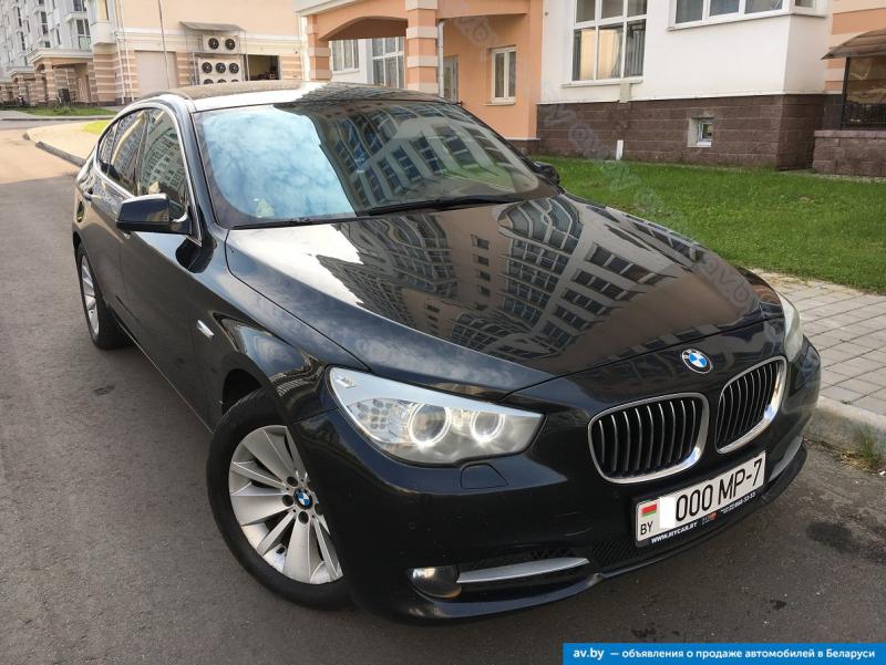

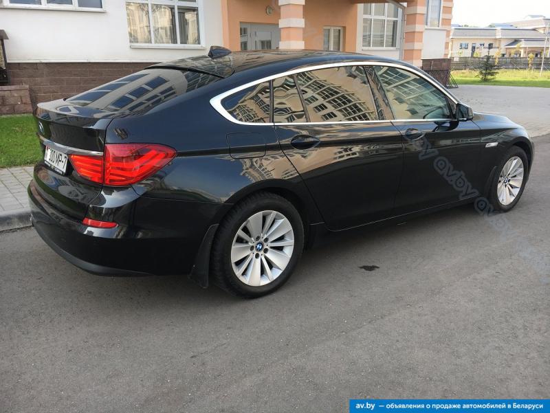

Второй авто: ф07 530д  2009г. 200т.км https://cars.av.by/b...he-f07/12967730
Слова продавца: Ездит жена, машина у меня два года, без дтп, в хорошем состоянии.
по итогу:
Родной краски нет нигде. были аварии в разные части кузова. зад право\зад лево\ перед лево, левая часть капота не бьётся прибором. В общем всё бы ничего, но покрашена на уровне е34 е36 за 100$  у друга в гараже, что для авто стоимость 20к$ очень странно. Полировкой спилили краску на краях в большинстве элементов кузова. Хотя стоит заметить, что цена самая низкая на рынке.
Где истина?
В машине реально родной пробег, то есть до 12.2016 она обслуживалась у дилера с последней отметкой 168т.км , дальше покупает перекуп, ездит на ней пол года, потом рассказывает истории про жену и про владение авто 2 года, про родную краску и т.д.
диагностика: Форсунки норм, сажевый забит, бьёт ошибка, замена либо резать.
вывод: друг, которому помогал брать, от покупки отказался. Но если вас не пугает кузов, по салону, пробегу можно брать, с 20 рублей продавец хорошо скидывает.
вин по запросу
