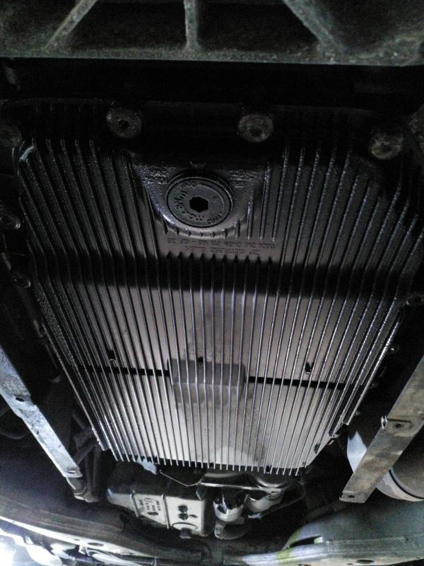

Добрый вечер! 55 тыс. назад менял масло в коробке (поддон, втулка розетки, масло). Немного есть толчек с первой на вторую и при торможении немного ощущается переключение на пониженную передачу, в остальном все в порядке, задержек при переключениях нет. В спорт режиме передачи переключаются заметно жестче. Поддон немного запотевший, но уровень масла в норме. Многие мастера в интернете настоятельно рекомендуют менять четыре втулки и очки под мехатроником, яко бы это продлит жизнь коробке. Планирую скоро менять масло, подскажите, эти детали могут быть причиной тех симптомов работы коробки о которых я написал? Или в любом случае их стоит поменять? Думаю до меня их вряд ли кто-то менял, а пробег уже за 360.

#69 кузнец
кузнец
  • 376 сообщений
  • x5
  • береза
Отправлено 08 Апрель 2019 - 07:29
НЕ могут ! Могут соленоиды и то под вопросом!

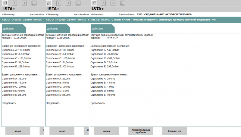

Тогда по-другому спрошу. Вот собрал статистику по коррекциям сравнение коррекций.png , сцепления А и Е долго наполняются, могут ли втулки и очки быть причиной?
#71 кузнец
кузнец
  • 376 сообщений
  • x5
  • береза
Отправлено 08 Апрель 2019 - 08:43
В коррекциях по пакетах(ничего плохого. тем более критичного нет) ,отрицательные по давлению в пакете косвенно могут говорить о соленоидах! Да и коррекции вещь условная и о состоянии акпп 100-проц, говорить не могут!

#73 ZF-Belarus.by
ZF-Belarus.by
  • 384 сообщений
  • Минск/Беларусь
Отправлено 09 Апрель 2019 - 03:52
Масло, поддон и можете еще втулку эл. разъема поменять, это все что необходимо при замене масла,
все остальное после диагностики специалистом.

Заменил масло. Менял по фэн-шую с заменой четырёх втулок и адаптера (очки). Первое о чем хотелось написать, когда снял поддон, увидел на нем дату авг. 2013г., а замену мне делали в декабре 2015г.(!!!) на одном из СТО в Минске. Вот и задался я вопросом, а может ли такое вообще быть? Нет, теоретически, конечно все возможно! Лезу дальше, снимаю втулку разъёма и она то же 13-го года! Сомнения отпадают, меня обманули (что бы не выражаться). Дальше по замене. Масло слилось чёрное, но запаха гари не было, на магнитах "графитовая смазка". Втулки и адаптер были ещё родные, но все целые. Масла влезло 6,7л при температуре 45*С, так что не зря идёт в комплекте 7л. Из самого сложного, это вставить фишку в разъём, мешает кронштейн глушителя. Сброс коррекций специально не делал, решил посмотреть, что измениться в работе коробки. Осталось все как и было, не хуже и не лучше. Но теперь хотя бы буду уверен, что масло заменено. Всем удачи!
