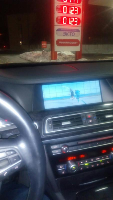

Победил я все таки ее, нужно писать через неро в формате ДВД-видео как сказал redisko, чтобы создавались на диске две папки видео-тс и аудио-тс, тогда все читает
R или RW?

Писал на R, думаю что RW тоже должно работать
Работает, получше фирму сд выбирайте и записывайте правильно, я тож через неро записывал, еще можно свои меню создавать в какой-то версии
