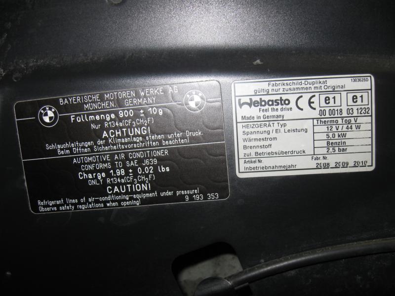

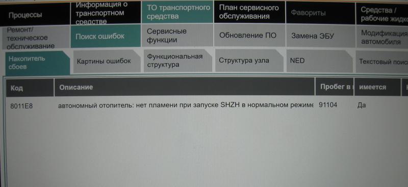

Webasto Thermo Top V не запускается.
Выскакивает ошибка: 8011EB автономный отопитель: нет пламени при запуске SHZH в нормальном режиме.
https://www.drive2.r...51343880716496/
Как решить проблему?

#25 Gladj525
Gladj525
  • 7 225 сообщений
  • Skoda
  • минск и область
Отправлено 28 Ноябрь 2019 - 01:45
Свеча скорее всего. А может и плата

#28 LYura
LYura
  • 9 459 сообщений
  • F02 740Li + E83 3.0DA
Отправлено 30 Ноябрь 2019 - 11:39
LYura сказал(а) 28 Ноя 2019 - 08:27 ДП:
Помпа оказалать не жу-жу.
