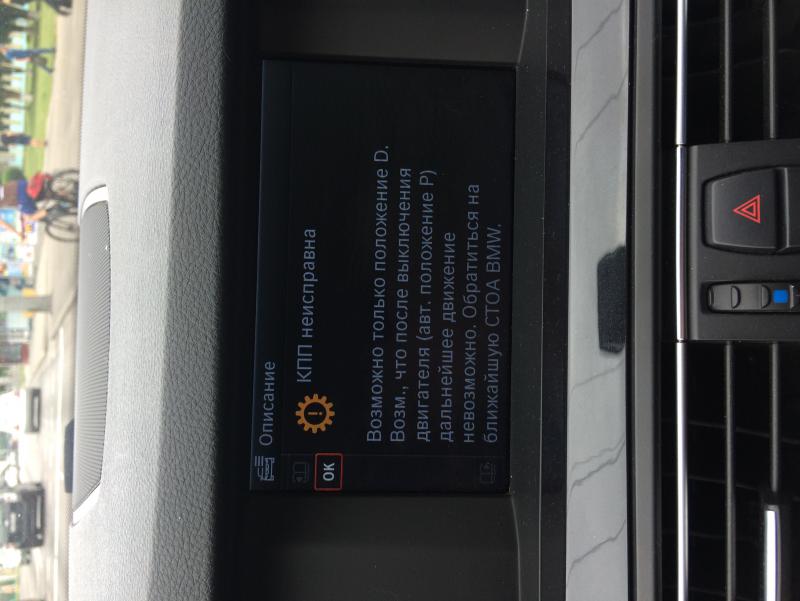

Проблема в следующем.значит катался проблем не было машина 520д 2010 год задний привод.
Нет не рывков не ударов все Гуд.и тут трогаюсь плавно со светофора и пишет Акпп не исправна.занлушил она стала в паркинг и не снимается с него.поиехал электрик продиагностировпли пишет ошибка датчика давления Акпп замените мехатрон. Но он смотрит 3500$ да и как так на 135 тыс такая хрень
Говорят б у не привязать ремонт не ремонтируется. Короче ж..па
Фото ошибок прилагаю

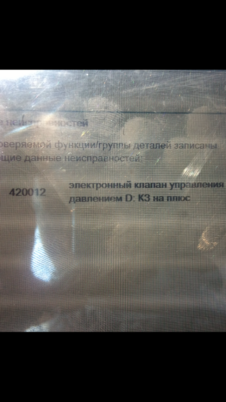

Вот фото ещё ошибки

то что коробка легла на 135 тыс км это неслыханно и удивительно? есть владельцы ф-серий кузовов по гарантии несколько раз меняли коробку и мотор, и ещё кучу разных агрегатов у дилера, ничего сверхестественного, если это действительно мехатрон, купить заменить забыть и простить
если меня зрение не подводит, ошибки автокомом читали? Вам бы на нормальную диагностику с диллерским оборудованием затащить на эвакуаторе

В ринголде есть отвязка мехатроника от машины для замены. Вопрос конечно, можно ли привязать с другой машины :mellow:

Ну новый привязывается без проблем.... Но думаю автор не готов купить новый.

если не ошибаюсь то проблем тут копейки.

 копейки не копейки,но около 300 евро стоит б/у коробас "обнулить"

Если у человека в поддоне стружка, то там не копейки....

так и о стружке то нет речи.
всего лишь датчик.
