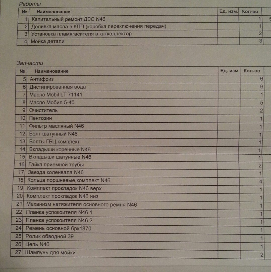

А что значит перебрать двигатель?
Цепь смотрели? Ошибки по датчикам положения распредвалов есть?
Капитальный ремонт двигателя.
Ошибки по датчикам положения распредвалов нет. На приборной панели никогда не выскакивал чек.
и во сколько вам обошелся капитальный ремонт?
112 тыс  - 07.2014г

Hels это не капитальный ремонт а средний если он в обще делался, а не писался 6 литров дистилированной воды  :facepalm:  1 шатунный болт? его сломали? не знаю как на бмв может быть и нужно менять их при каждом снятии головки, но на других они ставятся обратно, сломать такие болты практически не возможно, кольца меняются с поршнями. И самое обидное что от этого ремонта эффекта 0 лучше бы поменяли сальники клапанов чтоб масло жрало меньше.
Дело уже сделано. Я не мастер и не лезла в дела специалиста. Масло после перебора перестало жрать. Для того, чтобы не попасть на такие "капитальные" ремонты я и обратилась на форум. Что мне делать сейчас?
