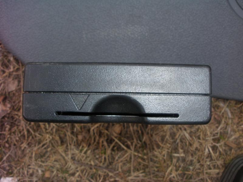

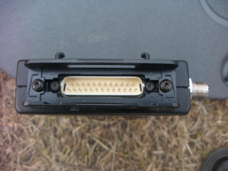

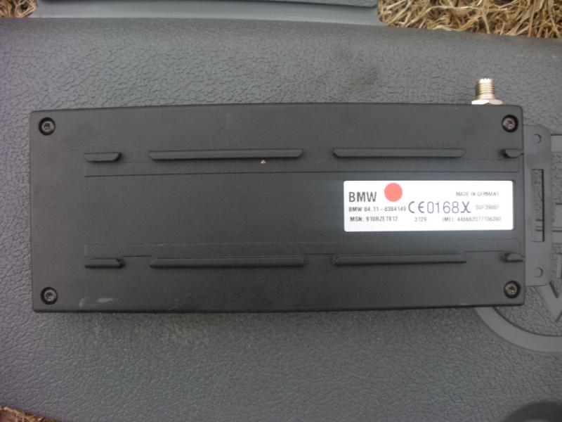

#8 atskiys0t0na
atskiys0t0na
  • 722 сообщений
  • E38 (16.04.1999), M62TUB44
  • Витебск
Отправлено 18 Сентябрь 2015 - 08:19
предохранителями он отключается :facepalm:  стоит в багажнике у левого заднего фонаря, за тв-модулем. Без вывинчивания его не отключишь, если только провода перекусить))) Черная, тонкая, длинная, плоская коробка, возможно с прорезью под сим-карту. Пред на него в багажнике, на картоприемник в подлокотнике - вроде в подкапотном...

#11 MikkOla
MikkOla
  • 28 сообщений
  • E66
Отправлено 19 Сентябрь 2015 - 07:13
А у меня такого блока нету.. все разобрал... остались только 2 блока - большой какойто я не стал его вынимать и маленький белый.

#14 FRODO
FRODO
    Йа Фродо БМВэгинс
  • 3 873 сообщений
  • Фродо///Мобиль E38
  • Минск/Камаровка Сити
Отправлено 23 Сентябрь 2015 - 11:05
Телефон в машине есть?
#15 MikkOla
MikkOla
  • 28 сообщений
  • E66
Отправлено 25 Сентябрь 2015 - 01:24
Телефон есть. но самой трубки уже нету. (осталась в америке :))
