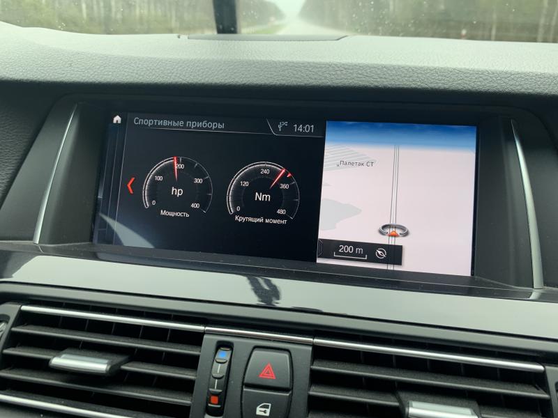

Подтверждаю. Первопроходцы. Все нравится, не ожидал такого результата, еще и мощность на спортивных приборах разметили
Вообще это был сарказм, недовольных очень много, а Дизель буст просто тупо всех посылает
Всем не угодишь.Я доволен результатом. В будущем если за чипом только к ним.
Был опыт делал у местных мастеров. Наелся

разметка спорт приборов на NBT по стоку вроде идет, обычно при чипе расширяют ее чтобы стрелки не зашкаливали :)
кстати кому интересно можно закодировать спорт-приборы в М-стиле, будут вместо красных, темно-серые шкалы с красной стрелкой(случайно нашел) - смотрится интересно:
HU_NBT(NBT) -> ENTRYNAV -> M_VEHICLE = 1
При чипе вроде расширить шкалы должны, у вас больше на сток похоже))
Сток, на шкалах 190 л.с и 400 крутящего
Зачем вам на 2 литровом бензине шкалы до 400 сил расширили?) stage 4?)
:D
сток на приборах у меня был 160 квт(в лс вроде ~220 точно не припомню) и 400 момента
на данный момент выжимает максимум ~260лс и ~400 момента видимо поэтому так и расширили. чиповщикам думаю виднее :)
я кстати копался в кодировках, и просто не нашел где размерность шкал в эвике/нбт. видимо в dme зашито глубоко
