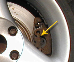

ты вот эту скобу имешь ввиду??Но это не пружина витая из проволоки, а такая шняга из листового металла сложной для описания конструкции. Сам ее не изготовиш - ищи на разборке.

мои колёсаЕе самую. Откуда фото?

было дело похожее... на Е28 такие же колодки как и на Е34, однако и не такие... там есть нюансы мелкие, которые могут давать такой стук. У меня в Е28 колодки от Е34 входили очень туго на свои места, но тормозили как надо. Может продавец перепутал их с Е28....Я знаю что надо в начале смотреть пружыну.Вопрос в том что они стучат не изза пружины.Если поднять на подъемник и встать за задним колесом,то стучат они по вертикали относительно машины а не по горизонтали.Они бьют о края супорта.

Кста! Жизненная ситуация всё в памяти освежила. Проиппал на Иксе фиксатор задних тормозных колодок. Окна откроешь, музыку вырубишь, звенить туды её в качель.Да пружина ета, п-р-у-ж-и-н-а! То бишь шняги из листового металла. На разборке - по 5 б за штуку. Симптомы именно такие. Поставь пружину и всё пройдёть.
