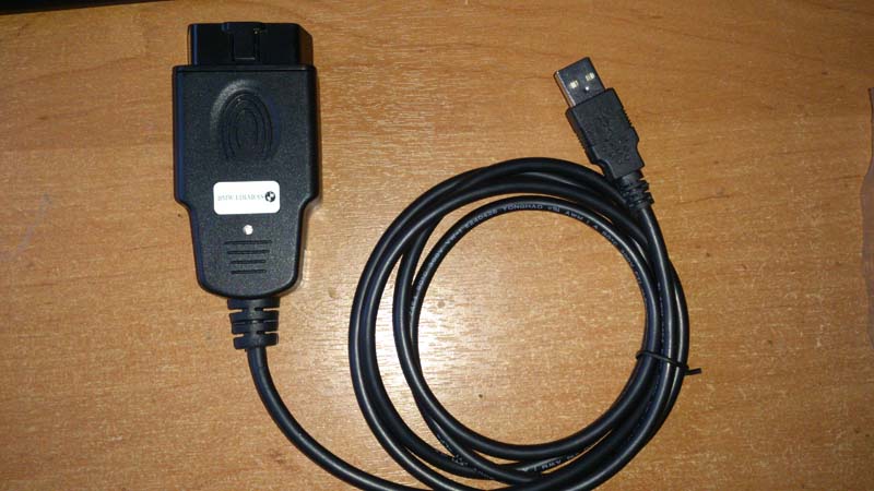

Ну вот тут и имеется косяк. 7-8 ноги разорвали. Ком порты совпадают и в эдиабасе и на компьютере. В настройках рейнгольда стоит эдиабас. А машину не видит...
Какую машину вы пытаетесь прочитать? И сделаете фото вашего кабеля, может что то путаете.
Машина моего друга, 520d F10, 2011 год.
Фото кабеля прикрепляю. Е60 он читает и кодирует на ура. ИНПА, ДИС, НЦС, Рейнгольд и прочие отлично работают.
Мы его разобрали, распаяли ноги 7 и 8. Почитал немного интернет и наконец понял в чем проблема. Д-каном в моем кабеле и не  пахнет скорее всего. Обычный к-лайн для машин до 2006. Закажу нормальный К+Дкан и должно заработать!
