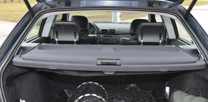

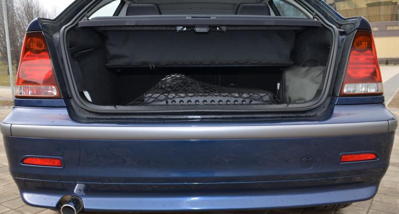

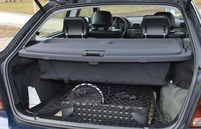

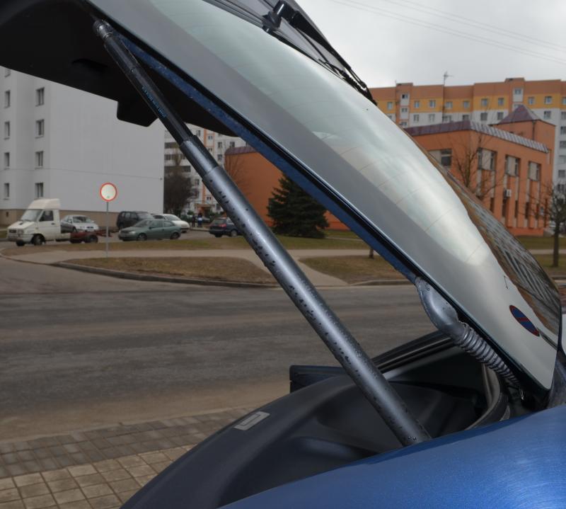

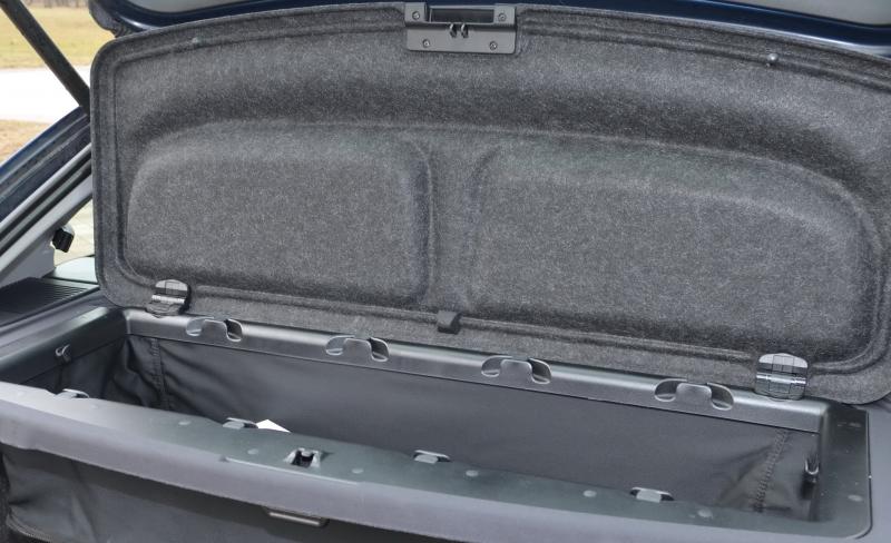

«S493A» Пакет мест хранения  Е-46/5 compact .
В кузове компакт данная опция представлена подвесной полкой с дополнительным отделением для хранения как небольших, так и достаточно габаритных вещей. Облегчает  погрузку-выгрузку, так как теперь не нужно сгибаться под декоративную крышку. В случае, когда в применении дополнительного отделения нет необходимости, оно легко собирается внутрь полки (фиксируется проушинами за крючки). Учитывая, что вес пакета хранения  значительно превышает вес обычной декоративной крышки, для опции предусмотрены усиленные амортизаторы багажной двери телескопической конструкции. Их параметры: L=597MM/690N они на 3 см. короче, и раза в 2.5 толще обычных. Амортизаторы позволяют открывать багажную дверь нажатием кнопки на ключе зажигания, не прибегая к помощи рук (полезная вещь, когда нужно погрузить покупки из супермаркета, а руки заняты). Амортизаторы можно устанавливать в любой компакт 46/5 независимо от остальных элементов опции «S493A».
Номера деталей: полка за задним сиденьем SCHWARZ       51 46 7 075 826
                                  полка за задним сиденьем  BEIGE        51 46 7 075 827
                                  Газонаполненный амортизатор            51 24 7 061 939

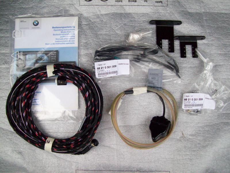

Итак, комплект дооснащения передней камерой # 66 21 0 301 009.
Повторяю вопросы по установке данного комплекта в е46. В частности меня интересует, что должно быть в комплектации кроме 16:9, какие еще нужны блоки и что такое switch box?

Итого, разобрался.
Для установки оригинальной передней камеры в Е46 Е83 Е53 необходим SwitchBox.
Switchbox работает разделителем видео-сигнала, после чего формируется изображение.
66 21 0 303 083 К-т камеры SwitchBox
Период производства с 15.09.2003 по 10.08.2011
Основная проблема в том, что деталь Снята с производства!
Найти такие вещи на разборках и других местах маловероятно, деталь поставлялась только как дооснащение.
