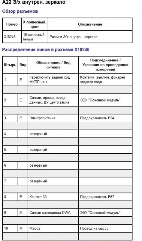

Распиновка разъёма А22, т.е. фишки э/х внутреннего зеркала

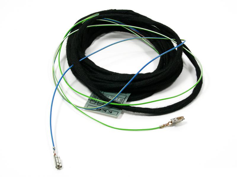

Наиболее простой способ установки - покупка готовой оригинальной проводки дооснащения, номер 51160001231
На фото проводки видно, дооснащение заключается в
1) прокладке проводки от блока предохранителей до зекрала по пассажирской боковой стойке
2) добавлении предохранителя на 5А под номером 24, в инструкции дооснащения А6
3) подключении двух соединителей, А5 на сигнал заднего хода (маркировка соединителя Х428 по WDS) и масса А4
От себя добавлю, нет нужды прокладывать и подключать массу в соединитель Х217, он находится под рулевой колонкой и изолирован в основной жгут. Наиболее простое и логичное решение - подключение в соединитель массы под бардачком и блоком предохранителей

если кому интересно, вот комплект проводки под номером 51160001231

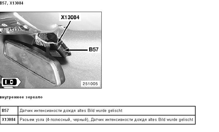

Дооснащение S521A Датчик дождя/света
Возник вопрос о дооснащении датчиком света и дождя.
Датчик интенсивности дождя/наружного освещения

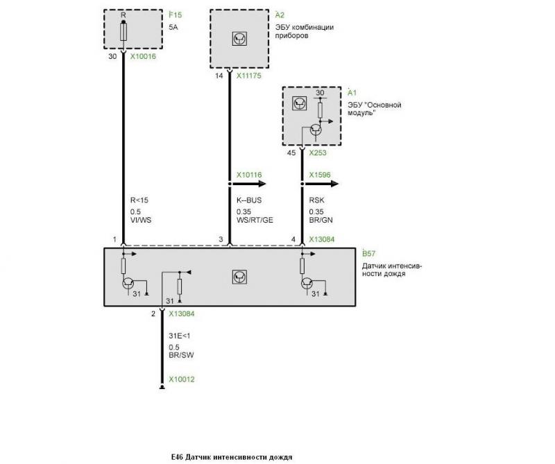

Схема WDS для RLS:
Схемы расположения основных компонентов:

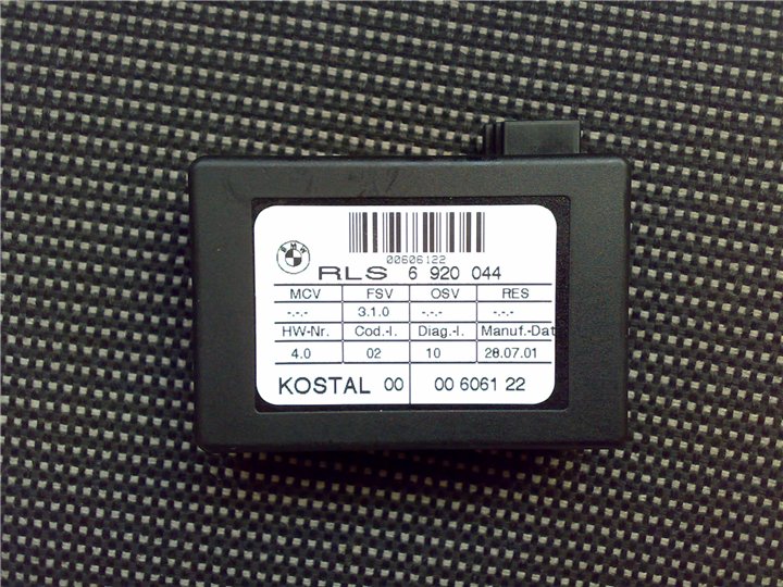

Для дооснащения необходимо:
1) Лобовое стекло под датчик RLS (номера отличаются в зависимости от комплектации, наличия опции климакомфортного ветрового стекла)
2) Датчик дождя/света RLS.

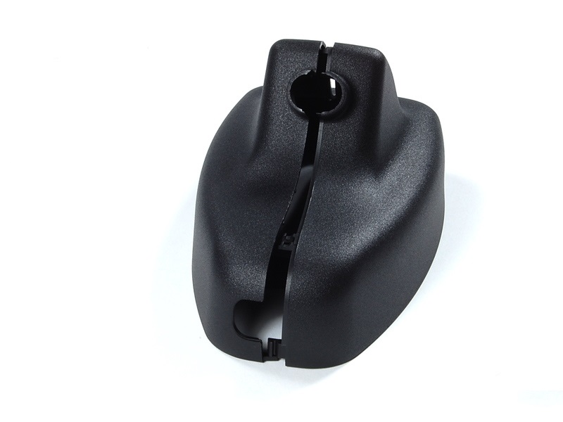

3) Защитный колпак зеркала, номер детали 51168257203
4) Изготовление проводки:
Необходимо:
61138380696 Универсальный корпус розетки незакодир.
61130005197 Контакты (4штуки)
Согласно схеме, приведённой выше, проводка состоит из четырёх позиций:
- Pin №1 фишки датчика света/дождя - на предохранитель 5А номер 15
- Pin №2 фишки датчика света/дождя - на массу, можно провести в основной соединитель массы под бардачком, можно в любой близлежаший соединитель массы, можно параллельнос массе наружного зеркала с автоматическим затемнением, самый простой вариант

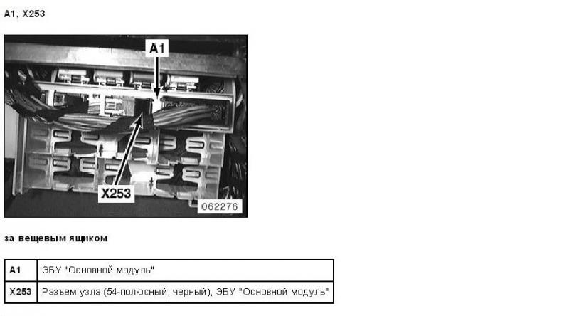

- Pin №3 фишки датчика света/дождя - шина K-BUS в Pin №14 фишки Х11175 приборной панели
- Pin №3 фишки датчика света/дождя - шина K-BUS в Pin №45 фишки Х253 основного модуля
5) Блок света с положением *А* автоматического режима света
6) Для работы необходимо исменить параметр SENSOR_REGEN в aktiv и провести инициализацию.
От себя добавлю, дооснащение очень простое, одна из самых удобных опций. Более того, появляется автоматический режим освещения, опция намного превосходящая по полезности датчик дождя.

о спасибо за отчет. надеюсь датчик не дорого стоит б.у.
так получается датчик дождя и свекта в одном блоке идут? просто у меня на доресте был датчик дождя, уж очень удобно было с ним, но свет чет не включался автоматически.
В рестайле (возможно и на переходных дорестайлах с моторами рестайла) датчик идёт как RLS - Rain Light Sensor, т.е выполняет функциии датчика света и датчика дождя.

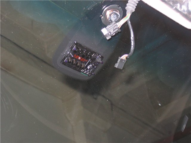

#12 Pshek
Отправлено 31 Март 2014 - 02:11
в выходные проложил проводку под зеркало. хочу добавить, что в потолке никаких прорезей у меня не было (думаю у всех так, у кого стоит самое обычное зеркало), потому пришлось потолок целиком снимать и прорезать место под резиновую гофру для проводки. так же добавлю, что для подключения к проводам заднего хода, чтоб все было красиво, желательно заранее прикупить позиции 61 13 1 393 719 (Изолирующий корпус гребешк. соединителя) и 61 13 1 387 150 (Гребешковый соединитель). это не обязательно, потому что в комплекте проводки есть соединительные элементы, но, на мой взгляд, с гребешковым соединителем будет более правильно.
