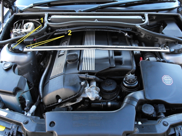

Отправлено 16 Сентябрь 2016 - 09:20
Подскажите, каким моментом затягиваются гайки №2 при установке оригинальной распорки?

Отправлено 16 Сентябрь 2016 - 09:40
Точных данных в инструкции и BMW TIS не вижу.
В инструкции только момент 34Нм для гаек 1 крепления опоры амортизатора.
Процедуру снятия распорки в TIS я не нашёл, по моменту затяжки только эта страница http://tis.bmwcats.com/doc1080438/
Предположение - по аналогии с Z4 момент около 50Нм.

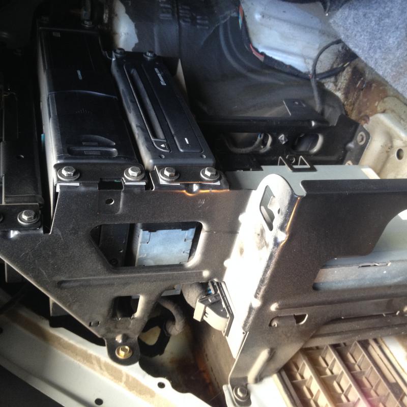

Отправлено 29 Сентябрь 2016 - 03:06
Саша, под обшивкой 5 блоков. Телефон, ченджер, привод навигации и еще 2 непонятных мне.

Отправлено 30 Сентябрь 2016 - 08:23
Нужен монитор и рамка переноса климат-контроля вниз. Рамки отличаются для блока кнопок и отдельных кнопок. Покупайте и пробуйте подключить.

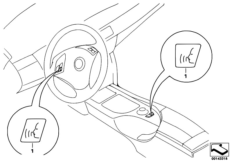

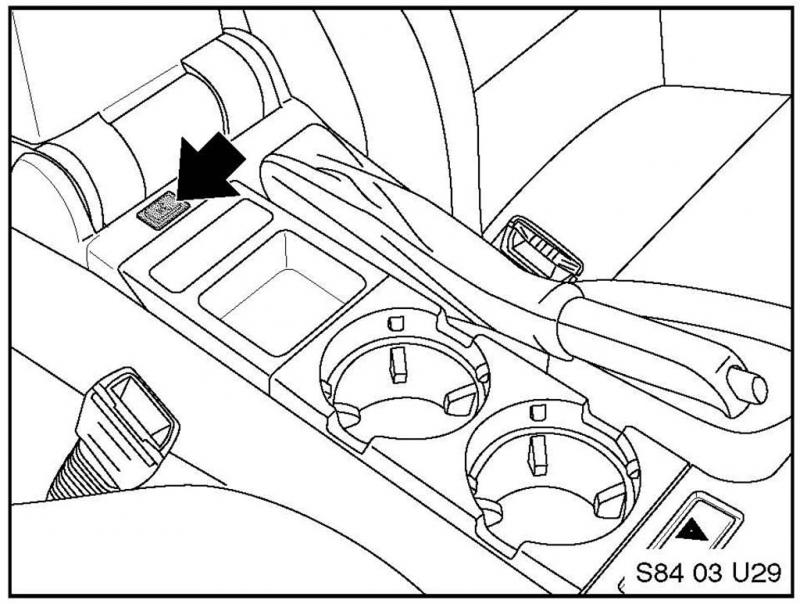

Может подскажет кто номер отдельной кнопки bluetooth ? Нашел на зарубежном сайте только фото и рисунок с инструкции дооснащения (самой инструкции нет).

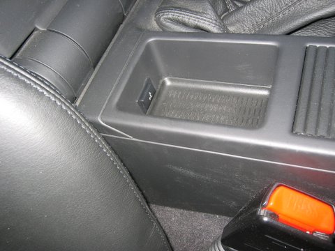

Похоже,что это деталь комплекта дооснащения системы ввода голосовых сообщений:  84 64 0 394 042.
Комплект снят с производства 12.06.2010г.На детали комплект разложить нельзя,поэтому номер кнопки узнать сложее,если она отдельно вообще поставлялась.

нужен монитор и бм54 и проводка между ними(такая-же как и на видеомодуль) и проводку от магнитолы перенести в багажник к бм54
умные люди подсказали что нужен только монитор.
