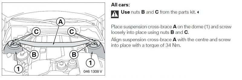

Распорка от М3 - самый неудачный вариант.
Во-первых, нет единого номера комплекта, все детали отдельно, поперечина, кронштейны, гайки. Достаточно посмотреть на стоимость крепёжных гаек и желание у многих пропадёт.
Во-вторых - необходимо модернизировать шумоизоляцию капота. Иначе "шумка" ляжет на распорку и в последствии при эксплуатации будет повреждена.
Самый бюджетный вариант - дооснащение оригинальной распоркой Е46. 51 71 0 395 077 Растяжка. Абсолютно аналогичная конструкция. Полный комплект и очень доступная цена.
Самый красивый вариант - растяжка BMW Performance  51 71 0 429 378. Лёгкая, красивая, полный комплект. Необходимо модернизировать шумоизоляцию капота, как в случае М3 распорки и дополнительно переносить датчик открытия капота.

Если не ошибаюсь, оригинальная М3 распорка и 077 отличаются лишь цветом поперечины.
Станет ли М3 распорка в гражданские машины?

Ошибаетесь. Лучше использовать дооснащение оригинальной распоркой Е46. 51 71 0 395 077 на Е46, отличные от м3.

А на оригинальную распорку 51 71 0 395 077 есть инструкция по дооснащению(желательно на русском) Интересует два момента: 1)Надо ли вывешивать авто при установке? 2)Надо ли ехать на развал после установки растяжки? Ну или может ещё что надо делать для правильной установки растяжки? Спасибо

Инструкции на русском нету, для автомобилей поколения Е46 в портале BMW ASAP предоставляются инструкции только на немецком и английском.
В сообщении 22 прикреплена оригинальная инструкция дооснащения распоркой Performance, никаких принципиальных отличий в дооснащении м3 распоркой, распоркой дооснащения или performance нету.
1) Вывешивать автомобиль не нужно
2) На регулировку углов развала-схождения после установки распорки ехать не нужно, однако данная процедура никогда лишней не будет.

Единственное подготовительное условие - разместить автомобиль на ровной поверхности. When the suspension cross-brace is being installed, the car must be standing on level ground.
Установка предельно простая:
1) Установить распорку
2) Наживить гайки и выровнять положение распорки относительно стаканов
3) Закрутить распорку с моментом затяжки 34Нм.
