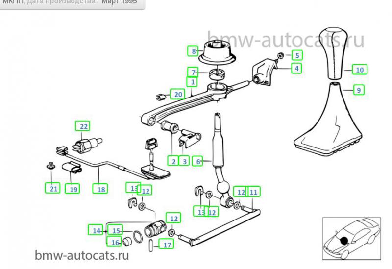

резинку №4 менял, хорошо стоит, не двигается.
№7 тоже менял, но с новым получилось что 2 передача до конца не включалась(в панель упиралась) и выбивало ее, короче оставил стурую эту фигню.
кстати вот еще фото и там на ней написано.
так и есть, в стандарте, от окончания "яблока" до начала "цилиндра втулки", менее одного см, я себе сделал это расстояние в 2.7 см, делал полностью рычаг с яблоком и сухарем, но поперечный люфт это не убирает, геометрия, "чем больше рычаг (от яблока до втулки) тем больше усилия", но и меньше лишних "пространств", и так же но, это не решает проблеме в кручении, чем больше рычаг... не влияет на момент кручения...
