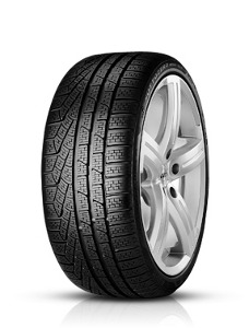

#10 Zahar
Zahar
  • 833 сообщений
  • F01 740d, F15 M50d
  • Минск, BY
Отправлено 03 Октябрь 2013 - 02:46
вот эти колеса
http://www.reifendir...l?dsco=100_id=76929867.100.27980&sowigan=Wi&Breite=275&Quer=40&Felge=19&Speed=&kategorie=6&Marke=&ranzahl=4&x_tyre_for=ALL&m_s=3&rsmFahrzeugart=ALL&Label=C-C-73-2&details=Ordern&typ=D-114438

Pirelli Sotto zero хорошо.....но только в легкую слякоть или на сухом асфальте и пока не ушло первых 2-3 мм протектора по снегу неплохо, но потом все не очень интересно. При частой экспуатации по трассе или резкие старты в городе - быстрый износ протектора. Основное преимущество этих шин это бесшумность.
