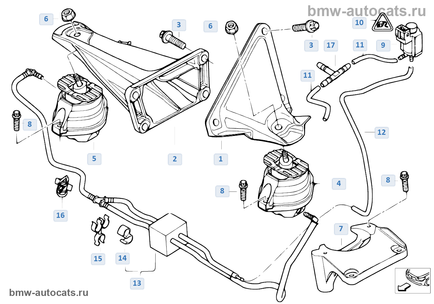

1. нащупать клапан неснимая коллектор можно. расположение
2. Подушки могут быть неисправны , порваны, читайте в тис их принцип работы. Тогда подкидывание вакуума ничего не даст.

Спаибо Андрей за схему.
в итоге к чему мы пришли? Что обороты все таки завязаны на неисправных подушках или нет?

Обороты к подушкам и вакууму никак не привязаны - вследствие положительного давления во впуске в турбированных авто вакуум реализован отдельным насосом, имеющим привод от двигателя. Если немного гуляет стрелка тахометра - так это нормально в этих машинах. Я бы вам посоветовал:
1. Проверить наличие разрежения на ВХОДАХ клапанов, для чего снимать по очереди с них входные (те, которые со стороны толстой вакуумной трубки идут) шланги и подсоединять на них обратный манометр, замерять разрежение. У меня был засорен наглухо один из выходов тройника, вакуума не было на входе клапана, а чудо-мастера чуть не уговорили меня менять сам клапан...
2 Если по п1 все нормально - проверить, появляется ли разрежение на ВЫХОДАХ (на исполнительные устройства) клапанов. Условия срабатывания каждого клапана вы можете найти в тис.
3. Слегка вывесить двигатель и проверить подушки: визуально, попробовать "потянуть" из них воздух (например, большим шприцем, кубов так 150-200). Должно создаваться разрежение (шток шприца пытаться возвратиться обратно), Из подушкек, в идеале, не должны выливаться никакие жидкости.
