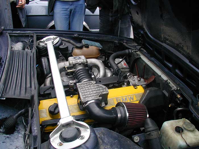

ну и вот в Пт все могли лицезреть результат :rolleyes:

А как едет? Едет как?Теперя Фунтик нервно курить будет!PS: Антон - не оставляй фильтр лежать на моторе - он жреть горячий воздух и машина не едет! Одевай банку на него и выводи патрубок на морду или в фару! Это ж не шутки.

А как едет? Едет как? Теперя Фунтик нервно курить будет! PS: Антон - не оставляй фильтр лежать на моторе - он жреть горячий воздух и машина не едет! Одевай банку на него и выводи патрубок на морду или в фару! Это ж не шутки.
Царапыч, спасибо за совет, но я в штатную банку фильтр планирую, так что это временно... Хотя, как показывает практика, нет ничего более постоянного, чем временное <_< пс: вроде едет потиху, но что жрет гуманнее, это стопро...

Настоящая веСЧ!А можно поинтересоваться что было до этого?
Антон, все фильтры в штатную банку гораздо менее эффективны. Лучше конус вставить в специальныю банку. Я тоже себе так буду делать скоро :huh:

Поздравляю! А фильтр не SCT, случаем?
спасиб, он самый <_<
mad_will, до этого было что-то наподобие этого:

По фильтру.. вроде всплыло из памяти.. :-) Там же вроде еще ко всему прочему ставится защитный кожух (чтобы тепло не проходило) между фильтром и двиглом (а заодно др. элементами, которые нагреваются)
Царап Дата Apr 10 2004, 09:26 PS: Антон - не оставляй фильтр лежать на моторе - он жреть горячий воздух и машина не едет! Одевай банку на него и выводи патрубок на морду или в фару! Это ж не шутки.
Во-во... иногда выводят на крыло (заранее прорезанное)..
угу, шестерочное крыло - сама та фигня, в которой дырень ради холодного воздуха прохерачить необходимо. гыгы... никому не говори о своих идеях ;)
пс: кожух одет давно, толку абсолютно никакого. возможно, эта фича только теоретически работает, возможно, у меня машина неправильная. Но плюсы есть - засираться меньше будет, стопро.
