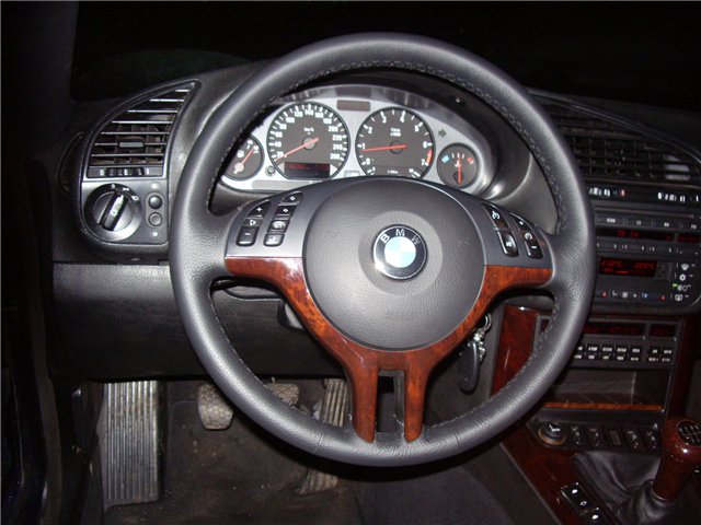

то есть кольцо от дореста E39, руль от >99 года e39. а что с подушкой двузарядной делать?
Подключить только один заряд!

тот руль что хочу оказывается от e39 после 99 года. с очень толстым ободом.
только обод гораздо толще!
Олег, М-руль Е39 рестайл абсолютно идентичен М-рулю Е46 по толщине, у них в ЕТК один и тот же номер

да я сам удивляюсь. сколько ни видел - все относительно тонкие. видимо, попадались дорестайл.

ты меня не понял, все М-рули Е46 одинаковой толщины и диаметра обода, он же м-руль рестайл е39, который ты на фото показал.

Подскажите какие именно переделки грядут если я хочу кинуть вот такой руль с е46 на е36 рест.?

этот руль возможно поставить и с его родимым шлейфом(
на фото сверху),нужно обточить все крепления вокруг шлейфа,и сделать его таким круглым как справа снизу,при этом если разобраться как выключается поворот в е36,на шлейфе с е46 руля не все спиливать и отключатель поворота будет реализован.С двухступенчатой подушкой еще пока не знаю.
Шлейфы верхний ряд (е53,39,38,46)рестайл
снизу по порядку
1й е34,32,30(руль с аирбегом)
2й е36 дорест(отличаются с первой оранжевой фишкой)
3й е36 рест(46,39,38 дорестайл)
