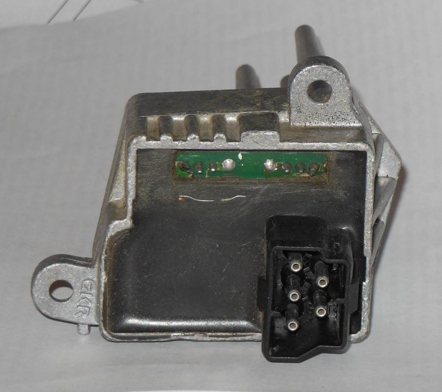

6 контактов пропаять заново, там знаний сильно много и не нужно. Больше времени уйдет на то что бы очистить контакты чем сам ремонт.
#10 mankunianec
mankunianec
  • 8 159 сообщений
Отправлено 21 Ноябрь 2012 - 12:04
имеешь ввиду снять с контактов герметик? (в смысле возни)
да

Вот почитай
http://www.bmwclub.b...p?/topic/63405/
Силиконом лучше не заливай на случай если снова откажет, что бы потом опять не чистить.

Сильно расковыривать ежика не нужно, только в местах пайки.
