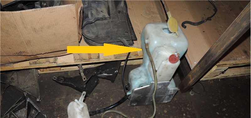

помогите кто знает, е32 730i 1992-02 v8 m60b3,хочу собрать себе омыватель фар, бампер с писялками и шлангами есть, подскажите какой бачек на нее надо искать и куда он втыкается?фото или номер, может кто продает!

Насос двухконтурный для фар. В зависимости от того, что включено, льет на фары и на туманки, если они включены. Все это дело управляется реле, которое имеет свой алгоритм работы: каждое пятое омывание стекла, но не чаще раза в минуту.
Насос только оригинал, заменителей нет. Те двухконтурные, что доступны, не лезут в выемку. Поэтому когда мой сдох, я поставил одноконтурный хелла, добавил диод в схему и теперь у меня в любом случае льет только на фары. Туманки без омывайки остались. Но туманки имеют свойство трескаться, если брызнуть на них холодной водой.
Есть вариант с двумя насосами. Ставился на первые модели пару месяцев. Но там и бачок другой, на m60 не станет
#2975
Отправлено 20 Апрель 2016 - 11:57
Бачка два. Один основной, второй для омывателя фар. Для фар упрятан под воздушным фильтром. Оба бачка соединены трубками. Оба большие. Общий объем около 8,5 литров, по-моему.
информативно,спасибо,вот и мне в руки попал сгоревший мотор,я его перемотал,теперь рабочий,и судя по обьяснению есть такой бачок,покупал когда то,думал тогда не подходит,буду пробовать спасибо!если кому надо перемотаю сей моторчик за небольшую плату)

сейчас поглядел,бачек на фары тот что нужен,а вот основной у меня обычный,надо его заменить на тот каторый подойдет к малому из под воздухана,можешь сфотать как он выглядит?ну и номерок
У меня и мотор сдох, и растрескалась рабочая часть. На течи не проверял, но есть ли смысл перематывать?
Бачок выглядит так
Номер его 61 67 8 350 933
