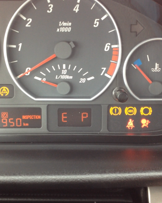

Попробую узнать истину в этой теме)Что означает буква Е ?Ни какой информации не нашел.Загорается очень редко(за 4 года,не более 10 раз) на долю секунды при включении зажигания в месте с Р .Ни какой периодичности,последовательности и зависимости от погоды,температуры,магнитных бурь) и прочего не наблюдалось.Коробка работает ровно на всех режимах,ошибок обнаружено не было.
  • post-29667-0-67702900-1474354382_thumb.p
Есть еще люди у которых подобное встречалось? АКПП ZF 5HP-19
У меня тоже на 5hp19 выскакивает эта таинственная буква на долю секунды и очень редко. Самому очень интересно что это за символ
