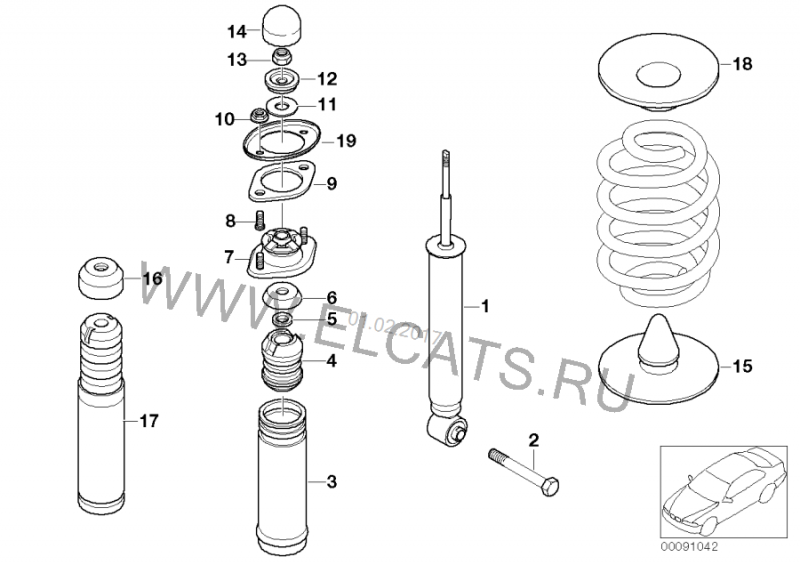

В общем я похоже понял, почему у меня нет этих шайб, на схеме есть два типа отбойника номер (4) и номер (17). В отбойнике под номером (4) есть вырез под распорную шайбу, а отбойнике под номером (17) выреза такого нет, там как бы сразу ровная поверхность, и вставить распорную шайбу некуда. У меня подвески со спортивной настройкой. Но почему отбойник стоит от плохих дорог. Хотя я отбойники менял с аммортизаторами и брал их по вин коду. Да и дали вроде такие же как и были. Я бы заметил если бы остались лишнии запчасти. Кароче непонятно.

Bondosha, шайба под номером 5, согласно етк, ставится на все виды подвески. Ты может старые отбойники вместе с этими шайбами выкинул и даже не заметил
И можешь загуглить фотки отбойников для стандартной подвески и спорт, 33 50 2 290 319 и 33 50 2 290 347. В обоих уариантах есть углубление под шайбу.

эта шайба фиксирует тарелку под номером 6 на штоке амортизатора
