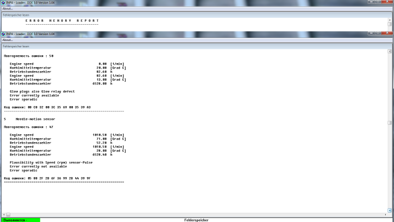

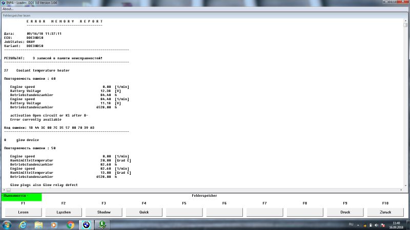

Ребята привет. Приехал недавно шнурок для диагностики) и мой внутренний программист включился) в общем подключился к машине и там где смотреть аналоговые значения 2 а там где смотреть показания надува нету. или я не что то не так делаю? и вылезло 3 ошибки можете помочь?) 1 ошибка я так понял где-то короткое замыкание ? что где искать? 2 ошибка Реле свечей накаливания? ( заводится без каких либо проблем ) ну и 3 я так и не понял (вот перевод "правдоподобие со скоростью RPM датчик-импульс в настоящее время недоступен ошибка спорадическая ") скинул все ошибки 3 ушла а 1 и 2 остались как решить? и буду признателен если кто нибудь поделится инпой хорошей и хорошей руссификацией.правдоподобие со скоростью RPM датчик-импульс в настоящее время недоступен ошибка спорадическая"""

HeucToB сказал(а) 16 Сен 2018 - 5:09 ПП:
Inpa, ссылки :
https://www.drive2.ru/b/2992561/
Сразу отмечу, руссифицируется только меню, и то не во всех эбу, ошибки так и останутся на немецком, пользоваться переводчиком.
