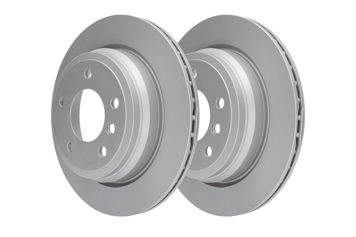

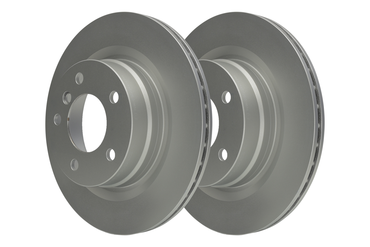

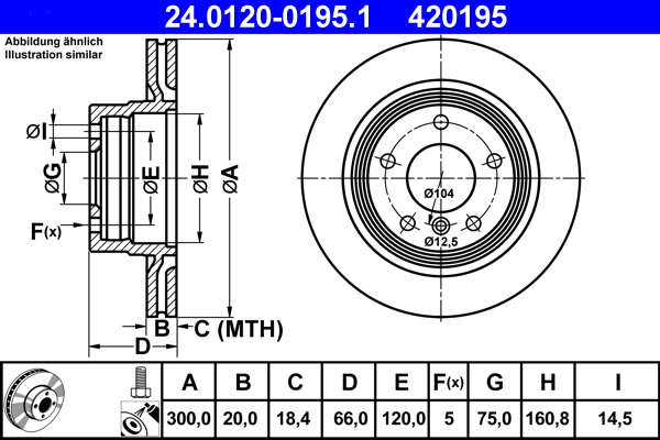

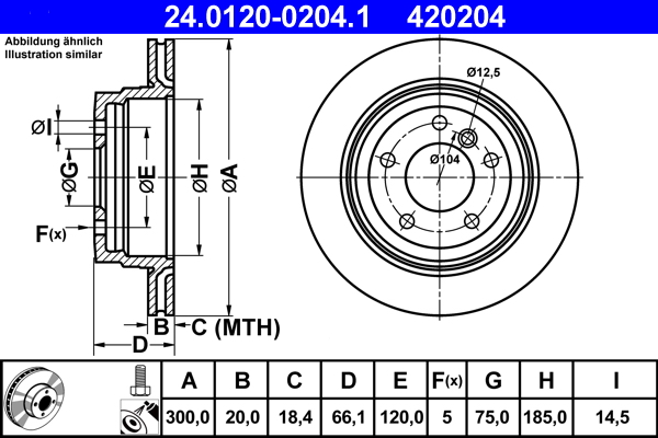

Вчера подняли машину, задние колеса очень тяжело прокрутить, передние можно сказать пальцем.
Позвонил своим мастерам бмвистам. Сказали что ремонтировать суппорты ремкомплектом часто хватает не на долго + цена переборки сопоставима с отреставрированными суппортами ATE . Решил поменять суппорты ATE в сборе + колодки + диски, так как уже начали синеть.
Вот с дисками у меня ступор, по VIN подходят оба, у одного внутринний диаметр 185мм, у второго 160,8мм.
ATE 24.0120-0204.1 фото
ATE 24.0120-0195.1 фото
По фото, мне кажется вторые у меня стоят, те что  160.8мм
Может кто сталкивался с этим, какие все же подходят?
Вроде все же 160.8
