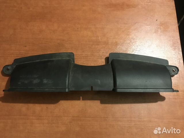

#7887 mors
mors
  • 196 сообщений
  • e90
Отправлено 27 Май 2018 - 01:34
Подскажите, пожалуйста, за заглушки воздухозаборника. В ТИСе найти не могу.
Фото по ссылке, заглушки в отверстия по бокам.
https://43.img.avito.../4399292643.jpg
