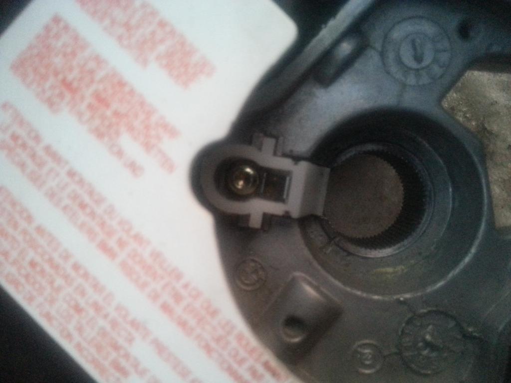

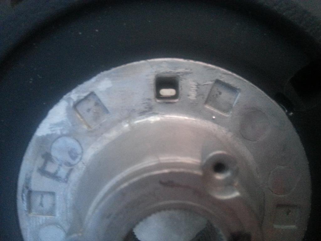

если мне не изменяет память это фиксатор кольца нужен для того что бы когда ты снимаешь руль кольцо застопорится и крутилось не будет. защита от повреждения. вроде такВ общем замут такой, для е36 предусмотрена в руле такая ересь как на фото, (с обеих сторон) этот подпружиненный механизм, при вращении руля взаимодействует с шипами на контактном кольце, понятно что большойй смысловой нагрузки он не несёт, просто любопытно для чего он нужер, тем более в руле е46 его нет. Стоит-ли заморачиваться?

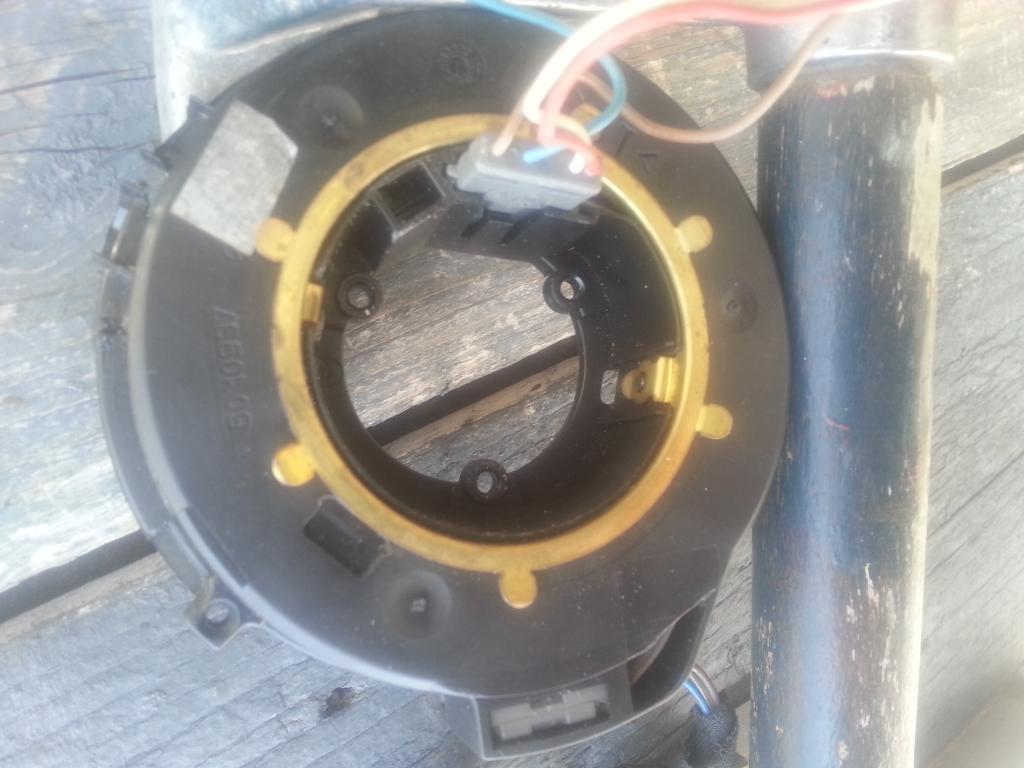

С кольцом всё понятно - както приходилось снимать стоб пластик на своем контактном кольце склеять.латунное кольцо нельзя снимать оно держит внутреннюю и внешнюю часть кольца, а по поводу стопора не загоняйся, можно обойтись и без него)
Вроде разобрался) всем спасибо!
