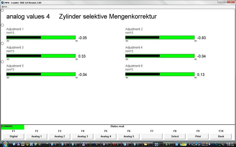

Поменял вторую форсунку, на форсунку якобы с хорошей дизельной европейской машины
Была коррекция такая на холодную
Стало так
По ощущениям, машина на холостых в салоне гудит, гул по ушам, с поднятием оборотов уходит, что на старой форсе, что на подменной. Раньше этого гула не было, когда все форсы были +-0.5.
Вопрос: Эта форсунка что я поставил тоже подгулявшая? Можно ли найти такую форсунку, которая бы не выделялась на фоне моих пяти.

Юра, очень жду Вашего ответа по моим форсункам.
Значит было так на холодную и горячую
Поменял вторую форсунку, стало так
На холостом на холодную, подколбашивает временами. Ровно-ровно, раз затык, вибрация небольшая, потом опять ровно, опять затык. Посоветуйте что-нибудь. Спасибо.
Если только на холодную полупрогретую,то замените еще и регулятор давления.
