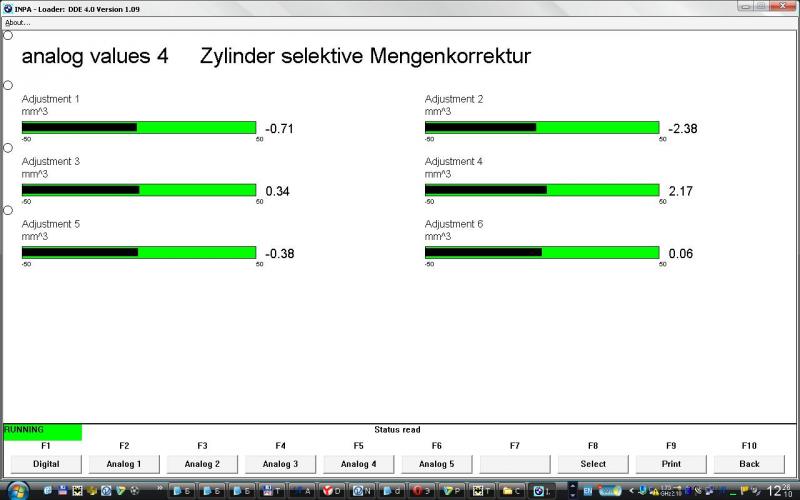

Сегодня поменял вторую форсунку. На холодную ее коррекция -2 где-то
Было на прогретую так:
Стало так.
Это лучше/хуже? Или ее тоже надо менять?
Стало так.
проблема вроде была на холодную. так и посмотри что творится с ней на холодную.
допуск по корекции от -4 до +5

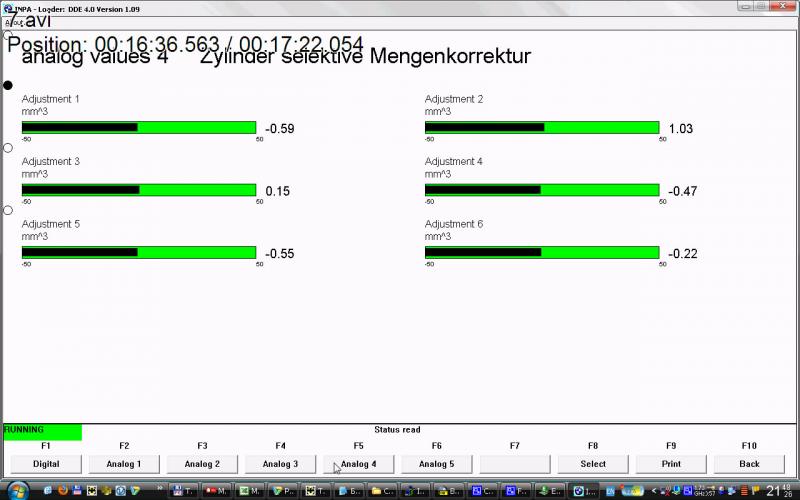

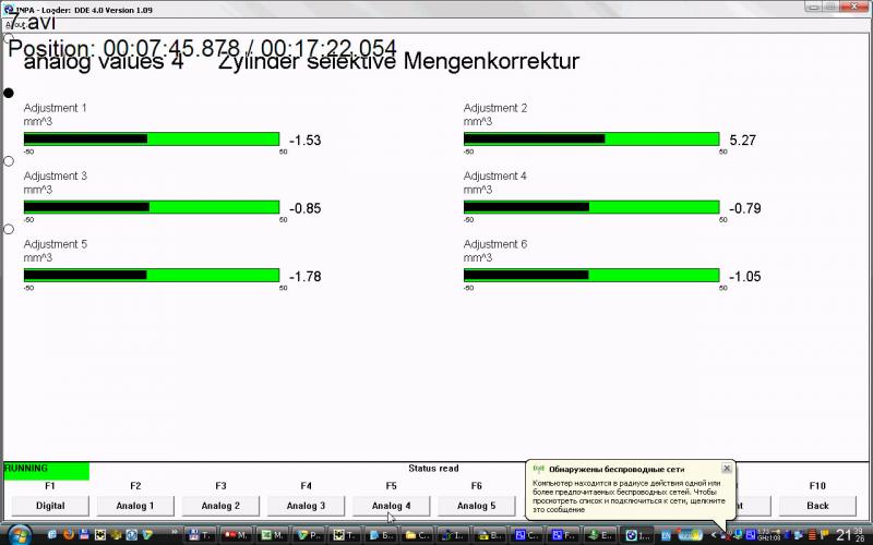

Поменял вторую форсунку, на форсунку якобы с хорошей дизельной европейской машины
Была коррекция такая на холодную
Стало так
По ощущениям, машина на холостых в салоне гудит, гул по ушам, с поднятием оборотов уходит, что на старой форсе, что на подменной. Раньше этого гула не было, когда все форсы были +-0.5.
Вопрос: Эта форсунка что я поставил тоже подгулявшая? Можно ли найти такую форсунку, которая бы не выделялась на фоне моих пяти.

#5235 Gladj525
Gladj525
  • 7 225 сообщений
  • Skoda
  • минск и область
Отправлено 10 Ноябрь 2013 - 07:26
