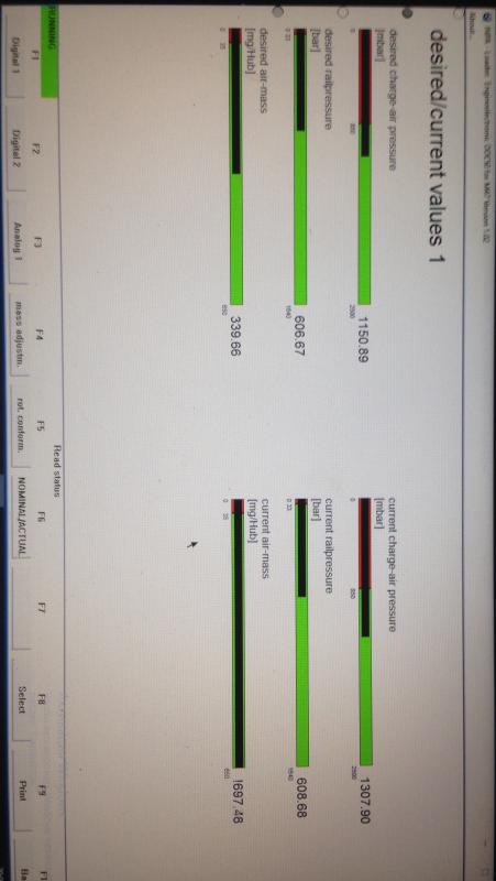

Парни, куда копать? Расходомер выпендривается?
Это показания на 2к оборотах, на холостых все в норме.
М47н мотор

егр заглушен физически?
И физически и программно

zeni4 сказал(а) 16 Окт 2017 - 09:45 ДП:
М47н мотор
Скинь фишку с расходомера, сравни показания. Если без изменений, то его под замену, желательно оригинал.
