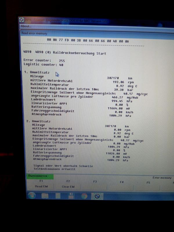

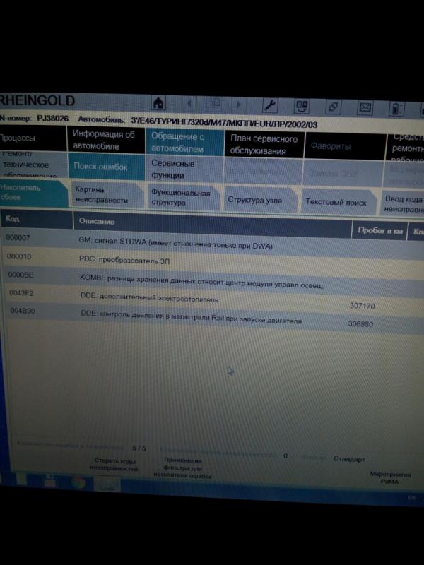

Ребят подскажите куда копать,утром вставляю ключи кручю на старт стартер крутит а машина не заводится но раньше при поворете ключа в режим зажигания включался дополнительный насос с помпой на електрическом догревателе и он жужал под капотом и ззади слышен было жужание насоса а сейчас тишина.Воткнул комп выдало ошибку Контроль давления в магистрале Rail при запуске двигателя.Стоит нештатная сигналка иногда чудит может сама в движении закрыть двери и орать или поставиш на охрану и через минут 20 сама срабатывает сирена,может дело в ней?Просто кокда такой косяк произошол с машиной я влял закрыл и открыл машину сигналкой повернул ключь и сразу заработала помпа под капотом и машина завелась.Машина 320d m47n 150л.с.Такая проблема проевляется раз в три дня

Отправлено 28 Октябрь 2016 - 11:00
Вот че показала

pikvert, езжай к электрикам, выкидывай полностью нештатную сигналку и уже потом разбирайся дальше.
