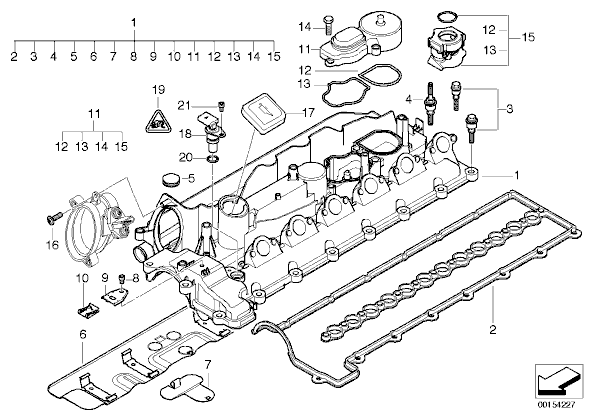

поделитесь опытом как правильно и чем прочистить масло отделитель циклонного типа! у меня по ходу как с завода никто в него не лазил и не обслуживал. или какие у него симптомы могут быть если он не в порядке!
Никаких. Залезь, открой его. Если там нагара нету, всё чистое и мембрана целая - закрывай обратно
это ж он под воздушным фильтром стоит? а то я его не разу не снимал. сейчас листаю тис, что-то пока не могу толком разобраться
а мембрану как проверить, визуально просто чтоб нигде разрыва не было?

да. Чтобы целая была.  https://www.drive2.ru/l/2641304/

о спасибо большое! хороший фото отчёт, кстати тоже собираюсь заслонки у себя удалять, так и заодно и маслоотделитель скину гляну.  но всё-таки пока не понятно где он стоит?

на клапанной крышке. Снимешь - сразу поймёшь. Сверху под пластиком
Все верно, стоит выше воздушного фильтра.
Вот, под номером 15.

я понял, спасибо за то что откликнулись!
