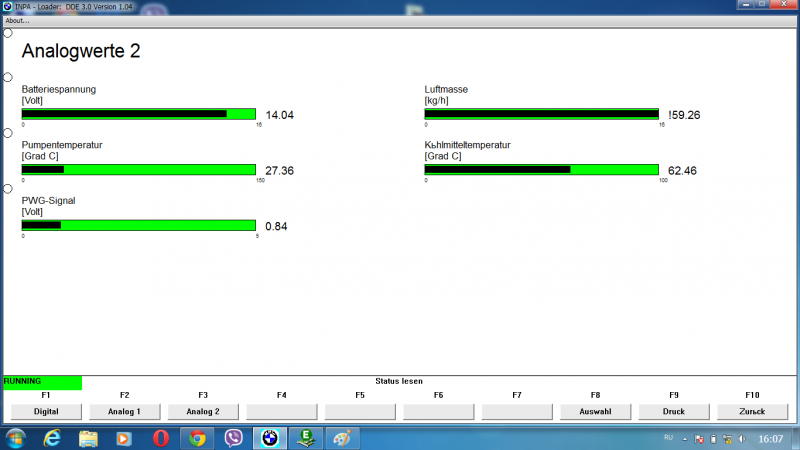

Короче, не знаю почему, но после включения проги для записи видео с рабочего стола виснет инпа.
Поэтому так отпишу:
на холостых 39-44
при 2000-2500 около 60-64
педаль в пол- 79
А теперь у меня просьба: скиньте кто скрины или просто показания угла впрыска на холостых на холодном и на прогретом движке.
Эти показания при движении под нагрузкой или на стоячей. Интересует конкретно промежуток между 2000-3000 об/мин т.к. именно у меня примерно в этом секторе провал подхвата.

Отправлено 26 Март 2015 - 07:23
60-66- это показпния на ходу при оборотах 2000-2500.
Самое большое показание при тапке в пол - 79.
Попробую на тел снять утром сегодня.

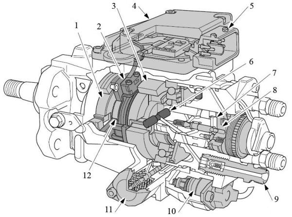

vaverka сказал(а) 26 Мар 2015 - 4:48 ПП:
всем привет подскажите помогите пожалуйста!!!
МАШИНА e39 520D m47 механика уходит в аварийный режим не крутит 4-5 передача больше 3000 тыс!!!
есть 2 ошибки
1 ошибка  48 dde муфта опережения впрыскивания отклонение от коленвала +- 3 градуса
2  ошибка 65 dde регулирование давления наддува отклонения от ном.значение давления наддува ниже 400гпа(так понимаю следствие 48 ошибки)
статическая установка ТНВД верна !!!
во началось после замены грм 2 недели от ездил без проблем и вот началось!
что именно смотреть по этим ошибка? куда лезть по этим Ошибкам?
№11- муфта опережения впрыска
№10-клапан управления опережением впрыска- устанавливает момент начала впрыскивания
Я бы на эти 2 детальки уклон делал, для начала №10
да, кстати, если в грм лазили, может цепь не натянули нормально- проскочила на один зуб.
Можно было бы еще на датчик частоты вращ-я коленвала погрешить, но, если я не ошибаюсь,  при его неисправности даже не заведешься.
